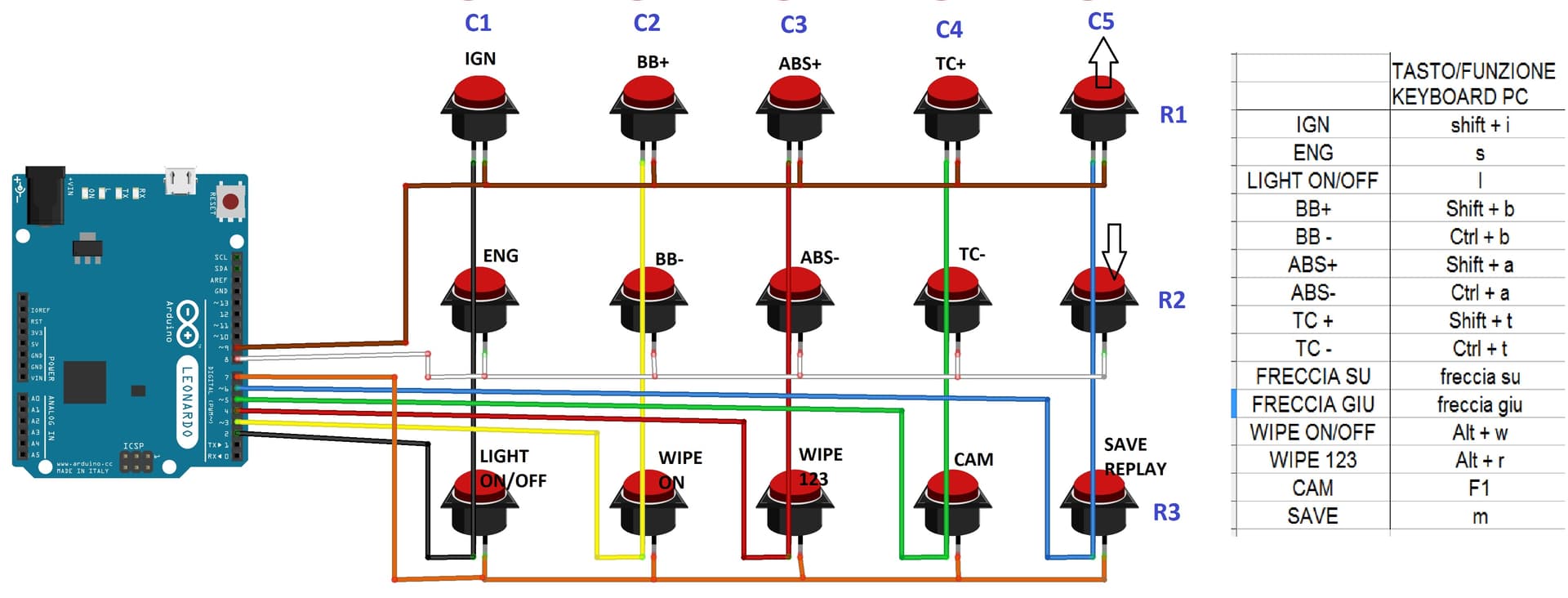

ciao a tutti, come ho scritto nella presentazione nuovi iscritti, non sò veramente nulla di programmazione, e questa penso sia la sezione giusta per esporre la mia domanda. Da alcune settimane, mi sta frullando per la testa il fatto di utilizzare una scheda arduino (leonardo da quanto sono riuscito a capire), per simulare una button box personalizzata(praticamente replicando le funzioni, anche di combinazione di tasti, di una tastiera), da collegare alla console xbox serie S. quindi:
1-è fattibile la cosa?
2- se sì alla domanda 1, c'è qualche buon'anima che mi aiuta con la compilazione dello sketch? in allegato quello che vorrei realizzare. Vi anticipo che attualmente non sono in possesso di nessuna scheda arduino, ma ho solamente installato il programma ide.
grazie in anticipo
  1. Non conosco xbox, ma se accetta in ingresso una "tastiera" USB, allora arduino Leonardo, o Arduino Micro (che è più piccolo) sono entrambi in grado di simulare una tastiera (HID).
  2. ... emmm ... REGOLAMENTO, punto 16.1 ... ho idea che ti toccherà studiare parecchio :wink:
Guglielmo
grazie Guglielmo... una letta di sicuro la darò, anche se vedendo la lunghezza dell'allegato pdf, mi sono già abbattuto..
