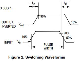

nikel: tempo accensione è Turn−On Time (max) 10ns tempo spegnimento Turn−Off Time (max) 10ns
Credo che tu abbia interpretato male la scheda tecnica del mosfet. Il tempo di 10 ns a cui ti riferisci è il tempo che trascorre da quando il gate riceve corrente a quando il mosfet passa in conduzione. Quel parametro ti può guidare sulla frequenza massima alla quale puoi pilotare il mosfet, ma è chiaro che quella frequenza massima che garantisca una certa affidabilità sarà ben inferiore all'inverso di 10 ns (che è poi 100 MHz). Comunque, siamo nel campo delle radioonde metriche: perché mai vorresti pilotare un laser a quella frequenza? Che applicazione hai in mente? E soprattutto, sei sicuro che, ammesso di mandargli un segnale a 50 MHz come vuoi fare tu, il laser sia in grado di seguire?

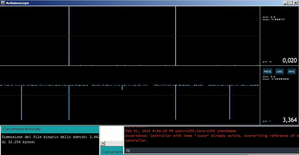

Ho provato a collegare un secondo arduino con arduinoscope (processing) ma già a 10ms l’arduinoscope è lento non rileva gli impulsi…misuro solo fino a 100ms
Se riuscissi a vedere cosa esce ad ogni impulso del mosfet sarebbe meglio

Mi serve un oscilloscopio per vedere la forma degli impulsi , ora stò leggendo che alcuni hanno incrementato la velocità di arduinoscope con “girino” .
