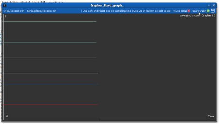

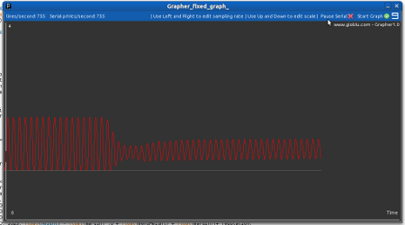

Ciao a tutti ragazzi!
Finalmente ho finito Grapher1.0, un semplice programma GUI eseguibile, che permette di rendere grafici valori ottenuti dalla seriale.
E' pensato per essere un Serial visualizer cioè un' applicazione che affiancherà il Serial monitor con apposito pulsante per avviarlo all'interno di ArduOpen 0023.
Il progetto è chiaramente opensource!! Qui trovate tutti i file e l'articolo correlato:
Se a qualcuno interessasse provarlo e dirmi la sua qui ci sono i files
Sorgente: www.gioblu.com/GiO/Grapher/grapher-001-src.tar.gz
Eseguibile win32: Gioblu.com is for sale | HugeDomains
Eseguibile win64: Gioblu.com is for sale | HugeDomains
Eseguibile macosx: Gioblu.com is for sale | HugeDomains
Eseguibile linux32: Gioblu.com is for sale | HugeDomains
Eseguibile linux64: Gioblu.com is for sale | HugeDomains
