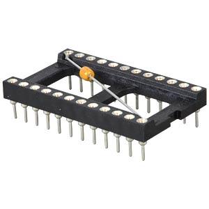

Der 100nF (0,1µF) Keramische Kondensator unterdrückt Spannunseinbrüche die von den Schaltvorgängen in digitale Schaltkreisen verursacht werden.
Es ist eine Gute Sitte so nah wie möglich sn jedem IC so einen Kondensator zu schalten.
Es gibt auch IC-Sockel mit integrierten Kondensatoren ( für pin 7-14 bzw 8-16 wenn sie als Stromversorgung verwendet werden, wie bei TTL und CMOS meist üblich)
Grüeß Uwe
