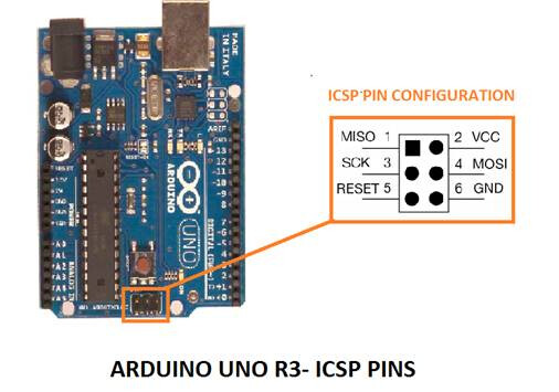

Guglielmo consiglia il Pololu, mentre steve-cr e io abbiamo l'USB ASP.
Arrivato!!! ora mi serve trovare le informazioni per collegare arduino uno r3 e rimettere il bootloader su ATmega328 pu...
Riferimenti per favore....??
si può fare senza adattatore ??? quello non l'ho preso.

quello ordinato su amazon USBasp vedi sopra
Ok, non lo conosco, mai usato, comunque non dovrebbe cambiare molto ... le connessioni ICSP sono sempre quelle ...
... selezioni il giusto programmatore, selezioni la giusta board che vuoi programmare e carichi il bootloader o quello che vuoi :roll_eyes:
Guglielmo
la connessione deve essere corretta visto che caricando lo scketch blink su ATmega 328 il led lampeggia.
Da cui desumo che l'atmega non ha problemi .
O fatto la prova usando lo schermo virtuale di IDE ed inviando un messaggio...nulla non risponde, questo fà si che si possa ipotizzare un problema USB TTL giusto ??
Altra cosa ...collegato il tutto e scelto USBasp come programmatore, Arduino UNO come scheda e usato il comando scrivi bootloader, nella pagina di compilazione il testo è rosso/arancione, ci mette pochi secondi scrivendo in fondo "scrittura bootloader avvenuta", ma leggendo tra le righe trovo la dicitura "ovenrude null" riferito a SCK. anche se ripeto in fondo scrive grazie.

... e quindi NON hai caricato il bootloader ... avevi selezionato la giusta scheda? tutti i pin erano liberi? avevi fatto bene il collegamento sul connettore ICSP?
Attenzione ... dopo aver caricato il bootloader DEVI staccare il programmatore e programmare SOLO via USB o il bootloader viene cancellato !!!

sopra l'errore se provo a caricare blink dopo aver caricato il bootloader (vedi sotto) - staccato tutto chiuso IDE , riacceso, messo arduino uno come scheda, scelta la porta ,tolto usbasp messo ...arduino isp e provo a caricare blink.
Ma stai usano il "core" Arduino originale per la board e non altre cose vero?
Comunque, DOPO aver finito il caricamento del bootloader, stacchi il programmatore, attacchi il cavo USB e controlla nelle risorse del computer se lo riconosce come un "Arduino UNO" ...
... non vorrei si sia cancellato anche il firmware che è nel ATmega16U2 che fa da interfaccia tra la USB e la seriale di Arduino :roll_eyes:
Guglielmo
tutto originale.
ora ho provato a collegare USBasp alla porta icsp1 di arduino invece di usare la icsp...per capirci meglio quella vicino ad ATmega 16U2. non carica più il bootloader e mi dà questo errore...

rimetto tutto sulla cspi di partenza e riprovo a caricare il boot poi seguo i tuoi consigli
in gestione dispositivi inserendo o staccando arduino compare o scompare la dicitura in porte com "ARDUINO COM10". funziona.
NB ricollegandomi alla cspi di partrenza carica il boot.....riassumendo ho errori diversi in base a dove connetto USBasp su arduino.
