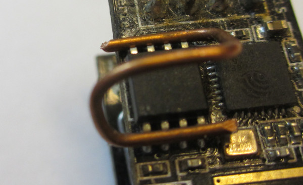

Ich habe mir mittlerweile einen speziellen "Ablöter" dafür gebaut.
Einfach einen 1,5mm² Kupferdraht zu einem Z gebogen.
Auflegen, an die Beinchen des Chips löten.
Dann über dem Mittelsteg aufheizen und beide zusammen abschütteln.

Jo....das ist ja nochmal ein super Tipp,werde ich direkt später noch testen.
Hab ja noch ein paar zum umlöten.
Danke.....
