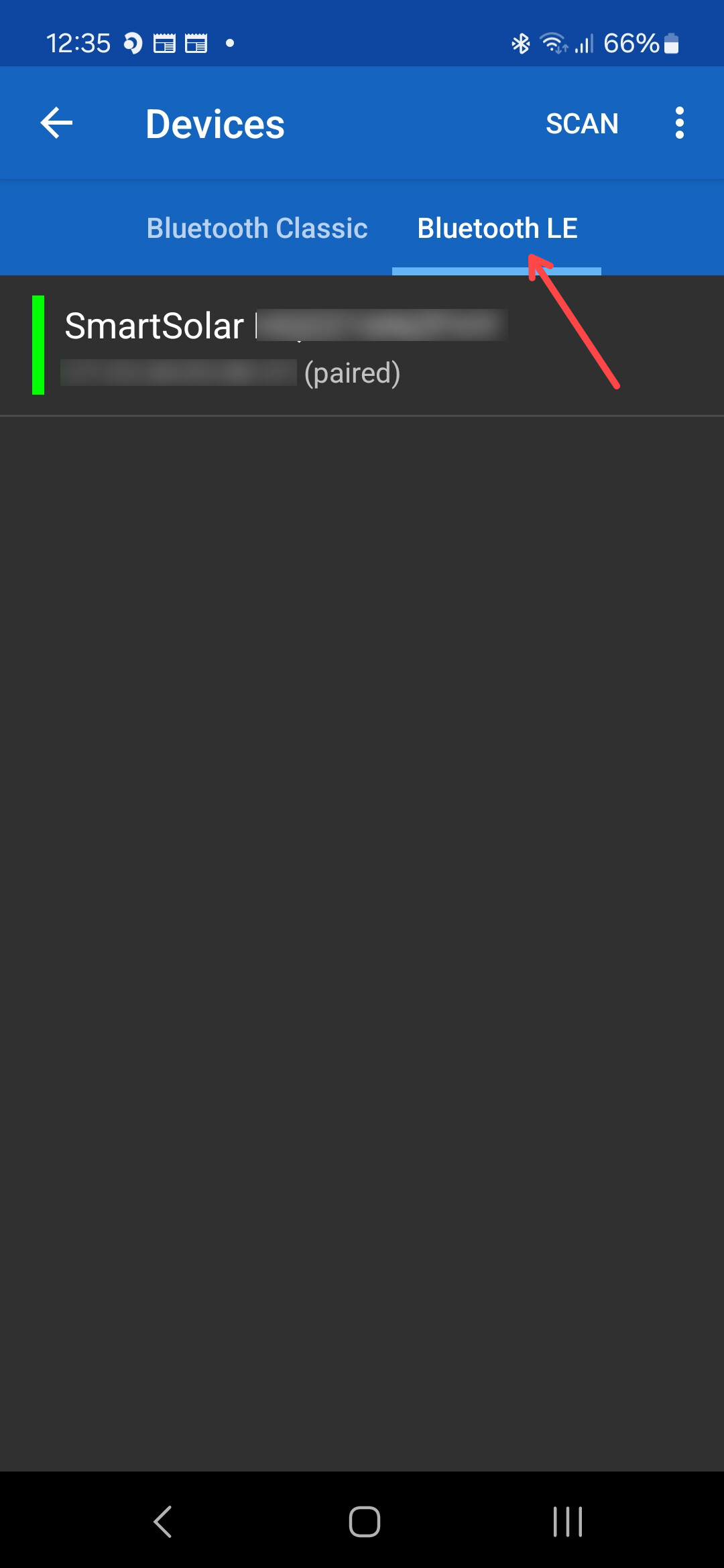

Die App auf dem Handy zeigt Bluetooth LE an.

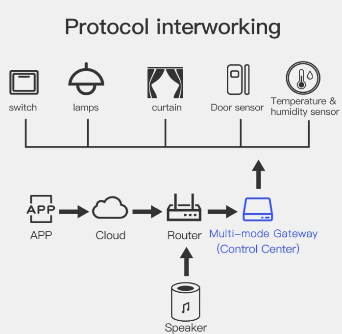

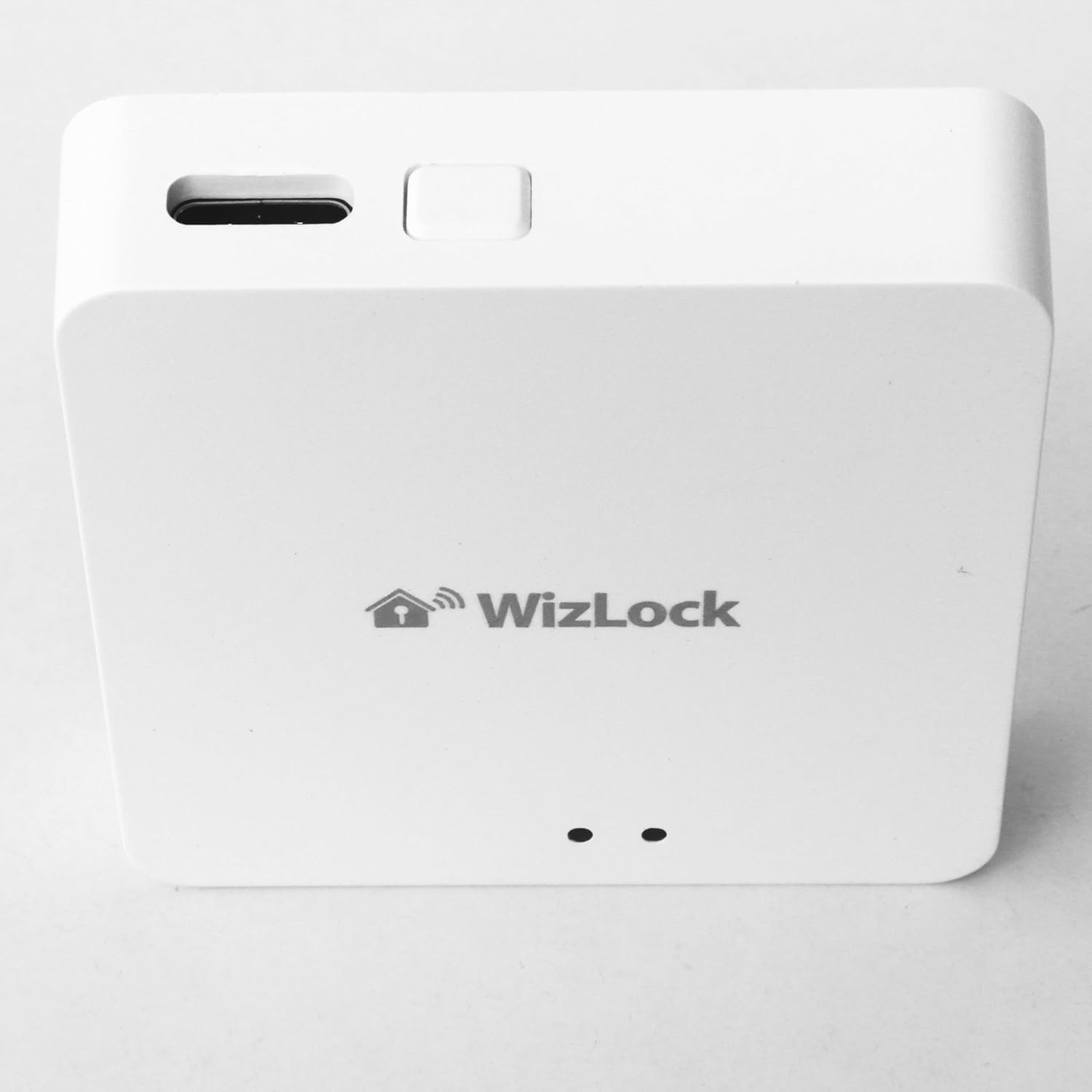

Ich habe mir diesen Repeater bestellt:
Allerdings befürchte ich, dass es an der Technik bzw. Reichweite (ca 50m) scheitert.
Wie kommst du darauf, das das ein
ist?
Stimmt. War schon zu spät in der Nacht bei der Bestellung. Wird wohl nicht funktionieren.

Hier Screenshots vom Handy:
Der Sketch "BLE_scan.ino" läuft nun. Es werden alle BT-Geräte und auch der Victron gefunden:
