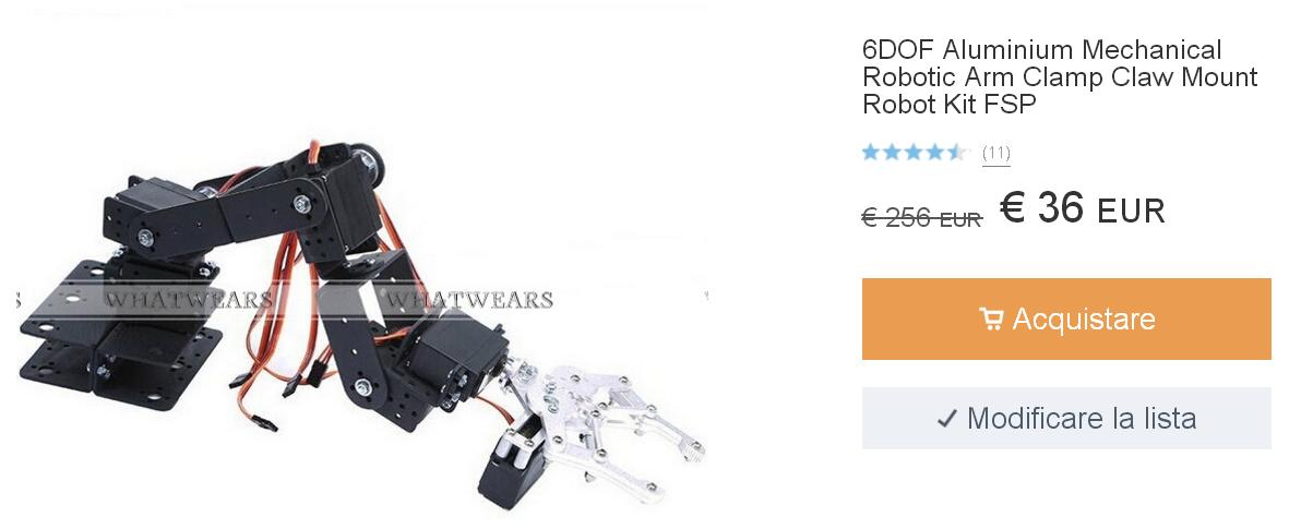

Quello del link è' molto carino.. il problema sono le parti in 3d che non riesco a crearle in quanto non possiedo una stampante 3d ... io pensavo di usare questo braccio
per questo che tipo di servo consigli?
Guarda che l'offerta a 36€ comprende solo la meccanica e non i servo!

Non riesco a vederlo perché il sito chiede una registrazione obbligatoria e non ho alcuna intenzione di farla.
