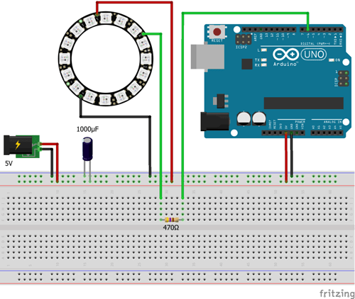

Also quasi analog zu diesem Schaubild, nur eben mit 330 Ohm?
Brauche ich die 5V zum 5 Volt Pin des Arduinos, wenn dieser sowieso Strom über mein USB bekommt?
Und ist der Kondensator nötig?

470 Ohm statt 330 Ohm ist auch in Ordnung.
Du darfst aber nicht gleichzeitig 5V am 5V Pin anschließen und auch noch USB.
Du kannst den Ring mit 5V und Arduino über USB.
Du kannst 5V an den Ring und an Arduino und die rote Litze im USB Kabel unterbrechen.

Noch kurz zum Verständnis: Wofür brauche ich den Widerstand in der Datenleitung? Brauche ich den nur bei LED´s oder bei jeglichem Sensor?
Danke!
ICookie:
Der ist zum Schutz der ersten Led vorhanden.
Wenn du dein Projekt mal (versehentlich) in Betrieb nimmst, ohne dass die Leds mit Spannung versorgt werden, dann stirbt die erste Led.

Ganz grob: Ohne Betriebsspannung können sich beim Anliegen einer Signalspannung Strompfade ergeben, die den dann fließenden Strom nicht vertragen. Deshalb der Widerstand zur Begrenzung dieses Stroms.
