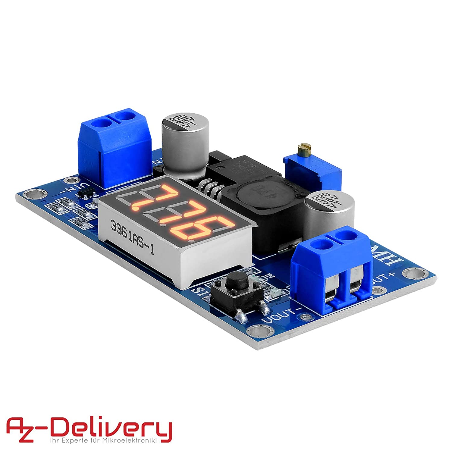

Por otro lado, sobre el "step down", he dado vueltas por internet y este, me ha parecido muy polivalente, y creo que será el que use.
Además que se acopla bastante a mi montaje eléctrico, veo que las posibilidades son amplias y sencillas.
¿Qué opináis?
Muy buen aparato. Lo tengo en uso prolongado para abastecer un sistema con algo mas de 1A. Si lo puedes pillar con disipador podrá hasta 3A.
