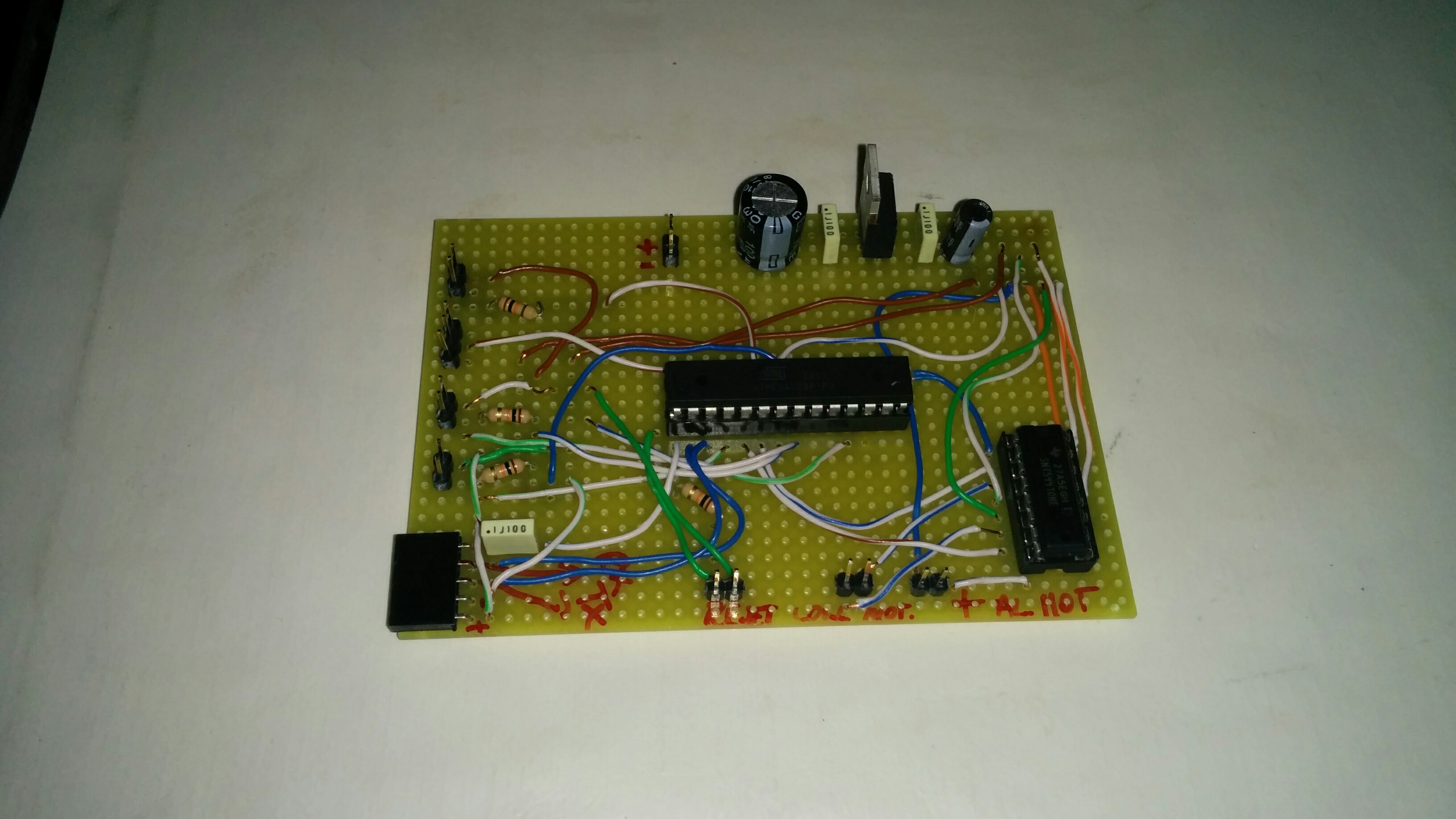

Ciao a tutti, in allegato la foto del mio circuito STANDALONE
E' programmato per lavorare con oscillatore interno da 8mhz e 3,3v di tensione.
Sulla scheda ci sono tutte le predisposizioni per pulsanti microswitch, potensiometro e fotoresistenza.
Ora devo fare dei test sperimentali per abbassarne al minimo il consumo
Il problema è che non ho capito bene come calcolare l'assorbimento del circuito.
Ho a disposizione un multimetro digitale.
Come calcolo l'assorbimento?
Pulsanti e potenziometro devono essere collegati ai fini del calcolo?
La fotoresistenza (questa suppongo di si).
Io do' corrente al circuito in alto a SX dove collego un pacco batterie da 6v stabilizzato poi a 3,3.

Cosa misuri? Solo il chip in standalone? Non è possibile che non ci sia variazione, devi vedere un cambio sensibile nel consumo.
La foto del circuito e' sul primo post
Non e' proprio arduino standalone ci sono anche le predisposizioni per pulsante reset e 4 sensori non ancora collegati. Ci sono solo i pin maschi sul circuito con le resistenze ma ci andrano poi collegati 1 sensore luminosità 2 pulsanti e un potenziometro.
Inoltre c'e un ponte H che controlla un motore ma anche questo non e' collegato (il motore) e sarà alimentato esternamente.
Per fare la misurazione, a monte del regolatore di tensione a 3,3v lascio collegato il positivo, stacco il negativo che faccio passare attraverso multimetro e ricollego al polo negativo sempre a monte dello stabilizzatore.
Ho fatto varie prove ma non noto variazioni di assorbimento.
Dove sbaglio o che problema puo' esserci?
Piccolo update. Per fare una prova ho tolto micro e ponte h. Di suo il circuito da solo assorbe 6ma ... senza micro e con il solo stabilizzatore cosa lo fa consumare cosi'? Se aggiungo il micro mi aumenta di circa 1ma , il ponte h ne consuma quasi 11... ho qualche problema di circuito o sono consumi normali?
Oltretutto ho appena scoperto che il mio ponte H SN754410 vuole 4,5 V minimo in ingresso!
Io ho montato tutto su un circuito standalone con 3,3V stabili.
Funziona ugualmente? Il motore e' alimentatato esternamente a 6V .
Anche la schedina in realtà è alimentata a 6V con stabilizzatore a 3,3. Se bypasso lo stabilizzatore e l'uscita VCC1 del ponte H la mando direttama all'aimentazione?
Quindi ora i problemi sono 2 , consumo e alimentazione del ponte H
Consigli?
