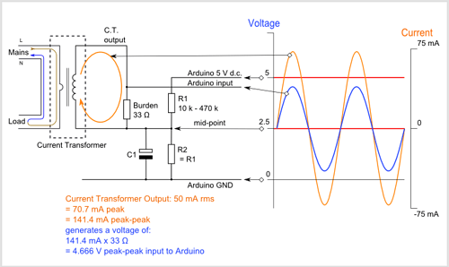

J'ai un problème ce soir, car je n'arrive pas à comprendre, comment calibrer mon capteur YHDC SCT-013-030.
J'ai bien vu les explications mais je n'arrive pas à comprendre comment calculer ce nombre, pour la librairie emon (emon1.current(1, 111.1):wink: : Installation and Calibration — OpenEnergyMonitor 0.0.1 documentation
J'ai comme montage :
1 x 33 Ohms à 5V sur arduino MKR
2 x 10k Ohm
1 x 10uF capa
Si des gens sont déjà arrivé à calculer la calibration, je suis preuneur.
désolé, pour cette question un peu bête je pense ...
Merci

Le mot calibration me semble inapproprié. Il s'agit d'un simple calcul.
Le transformateur produit 1V en sortie pour un courant à mesurer de 30A.
Il suffit de mesurer la tension produite et de faire une règle de 3.
Il me semble que ces capteurs sortent de l'alternatif, non ?

Pour ce genre de besoin de calibration dans le software je mesure (multimetre en AC) la valeur du courant dans une charge résistive conséquente (fer à repasser par exemple)
je corrige ensuite dans le sofware la mesure faite par le transformateur de courant.
Tension alternative; effectivement hbachetti mais hppp utilise à priori le montage à pont diviseur avec lequel une des bornes du transfo de courant est à 2,5V.... le soft gérant le calcul de la valeur efficace de la tension 'image' du courant

Malgré la précision de 1% du capteur, la tension mesurée sera dépendante de le tension de référence de l'ADC.
Avec un ATMEGA328, la référence de 5V ou 3.3V dépendra de la précision du régulateur. La référence interne 1.1V est très peu précise. Dans tous les cas, il faudra procéder à un étalonnage.
Par contre hppp utilise un arduino MKR.
Je ne connais pas la MKR1000, mais le processeur offre plusieurs choix de tension de référence (1V, 1.65V, 2.23V, externe).
Il y a de fortes chances qu'elles soient plus précises que celles d'un ATMEGA. A vérifier.
Mais un étalonnage avec un multimètre n'est pas inutile, au moins pour vérifier la validité du résultat.
Remarque : avec une tension de référence maxi de 2.23V, la pont diviseur aura certainement besoin de ... diviser plus.
