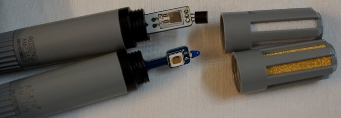

Bonjour,
Peut être une sonde de ce type pour l'humidité :
ou une AM2315 :
Merci
je vais voir ça
cdt
Voici les photos de la sonde AM2315.
Bouchon blanc (marque AOSONG, 33€ en France) "l'original" et bouchon doré (marque ASAIR, 11€ AliExpress) la "copie", AOSONG et ASAIR c'est la même entreprise... :
AOSONG / ASAIR
Ces sondes utilisent un capteur d'humidité capacitif, et pour la température un ds18b20 pour l'original, et un ?? peut-être TS-NTC-104 pour l'autre.
Pour les deux modèles, les capteurs d'humidité et de température sont connectés à un microcontrôleur, STMicroelectronics 8S103F3P6, situé dans le manche, qui délivre les mesures sur un bus I2C, c'est la même bibliothèque pour les deux.
J'utilise ces deux capteurs en intérieur, mis côte à côte en ce moment pas de grosses différences de mesures, 20,3°C / 20,3°C et 31%Rh /33%Rh.
