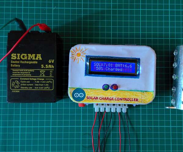

Bien, mas alla de estas preguntas lo que debes hacer es usar un circuito step-up o sea un circuito denominado DC to DC que toma la tension de la celda solar y la eleva por encima de la bateria (de lo contrario nunca podras cargarla).
Hay mucha información del tema.
este es un link que yo he usado con excelentes resultados
Edito: el ejemplo es step down no step up. Entonces no sube tensión y por lo tanto hay que modificarlo para que se convierta en step up.
Este seria un esquema step up con arduino. Requiere un inductor y diodo shotty y un capacitor de filtrado a la salida.
el codigo lo adjunto al final del mensaje.
Eso debe ir entre el panel 6V y la bateria de 9V en tu caso.
