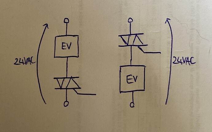

Ho riprovato collegando il solenoide ed effettivamente ora il voltaggio segna bene a 24VAC, però il circuito continua a non funzionare. Non sono riuscito a comandare dal pin il triac e dopo un po' di tempo che stavo testando la resistenza R13 si è surriscaldata e poi bruciata.
Inoltre continuo a non capire se le due configurazioni triac + EV (della foto qui sotto) sono indifferenti o va bene solo la prima. Perchè io nel mio circuito ho la seconda configurazione...

Un po' pochino, 1/4 W... Quanto consiglieresti? Pensavo di riprovare con quelle da 1/2 W
Il circuito che ho al momento è questo ma visto che devo sostituire tutti i componenti come consigliavi proverò a vedere se va con l'elettrovalvola sopra al triac
Se la resistenza da 1k si è surriscaldata, sicuramente il transistor è andato prima in cortocircuito, perché sull'emettitore ci dovrebbe essere solo la tensione di base meno 0,6V!
