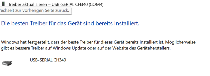

Ich fand schließlich heraus, dass es Probleme mit dem aktuellen CH340 Treiber geben kann, fand im Geräte-Manager, dass bei mir Version 3.9.2024.9 installiert ist und
z.B. hier wird empfohlen, unbedingt auf Version 3.5 zurückzugehen.
Nach dieser Anleitung runtergeladen, entpackt und manuelles aktualisieren des Treibers versucht, aber da weigert sich windows11:
Wie komme ich nun weiter ?

Ja, war aber eine schwere Geburt. Hat --wie auch immer-- immer die Version 3.9 behalten, bis ich in C:\Windows\System32\drivers die gewünschte Datei CH341S64.SYS von Hand draufkopiert hab.
Mal sehen, was ein windows update da wieder automatisch aktualisieren wird...
Tja, war mal wieder der Fehler wieder da und die Version 3.9 zu sehen.
Wie oben beschrieben, in c:\Windows\System32\drivers die alte Version von CH341S64.SYS
überkopiert, Windows neu gestartet, fertig.
