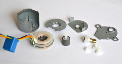

Il motore stepper all'interno è fatto così:
L'unica cosa che si usura sono i cuscinetti a sfera. Ma durano probabilmente più di 100.000 ore.
Questa è l'interno del tuo modello.
La parte di sopra è il riduttore e sotto c'è lo stepper.
Qui è completamente smontato.
Si vedono gli avvolgimenti separati dalla plastica a le lamelle che fungono da poli per il rotore.
Molto interessante, grazie!
