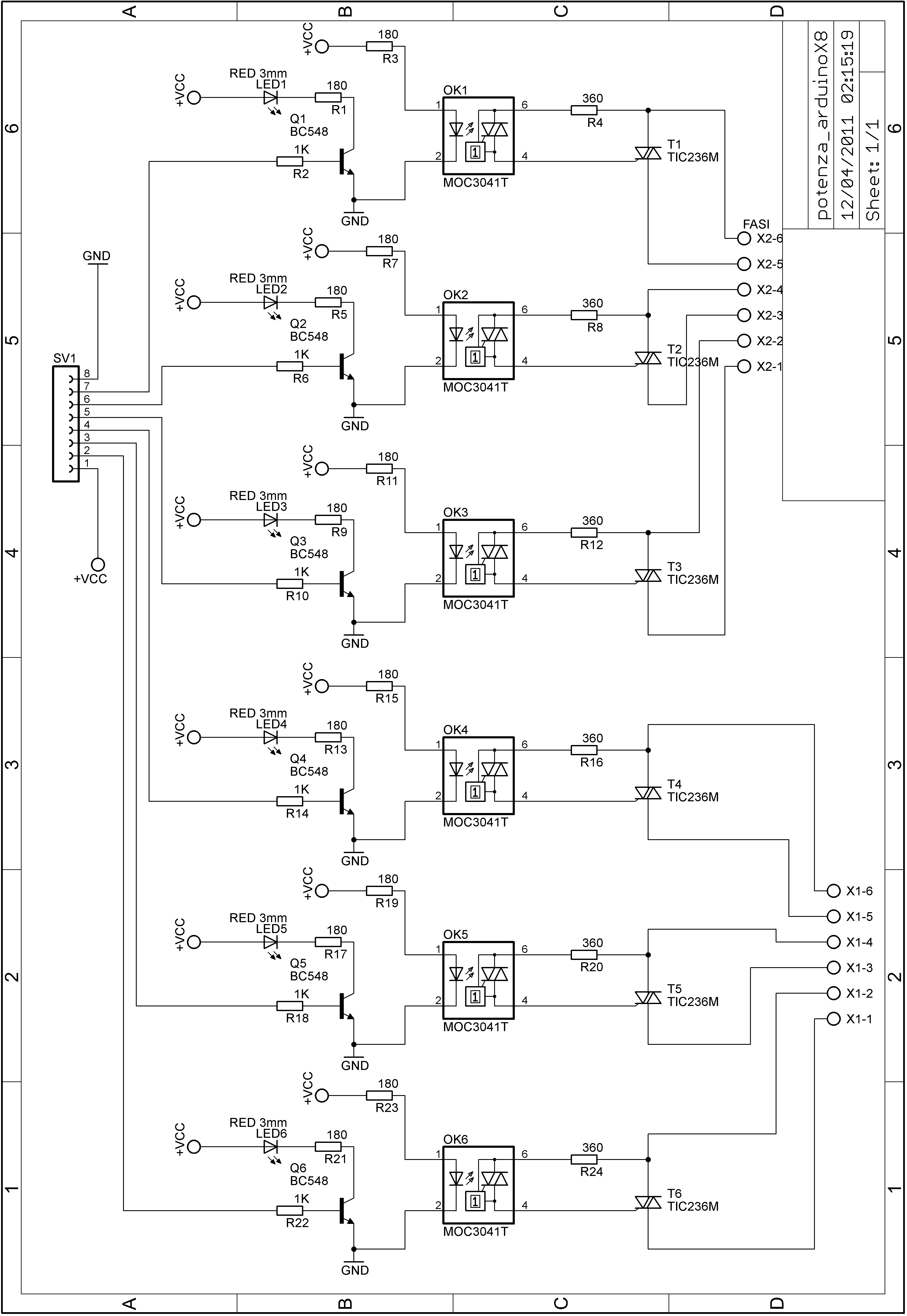

Come da oggetto, vi sarei grato se poteste verificare il circuito allegato al topic.
Il circuito, serve per comandare carichi da 220 Vac, tramite arduino.
Vista la tensione applicata sul circuito, si raccomanda di fare attenzione a chi volesse metterlo in pratica.
Magari, se è corretto, può essere utile a tanti altri.
Grazie anticipate!

Alcune cose strane (se non errori)
- la tensione di rete da un po di anni é 230V e non 220V.
- non puoi mettere 2 triac in paralello; se uno da solo non regge la corrente predi uno piú potente.
- non usare il pin 1 di Arduino che viene usato per la seriale. Se lo collegi a qualcosa non ti funziona piú l'upload dei programmi.
- Il circuito di pilotaggio é piú complicato del necessario
- I triac hanno 2 contatti. Uno dei due deve andare verso il carico.
Ciao Uwe

Salve, in base ai vostri consigli, ho rivisto tutto il circuito di comando per carichi di potenza.
Questa volta ho interrotto la fase.
Scusate ma sono molto arruginito in elettronica. ![]()
In attesa di vostri giudizi.... saluti
Non voglio dare giudizi, ma voglio dare aiuto.
Hai collegato l'optocopler in modo che é sempre acceso. Devi mettere il catodo del optocopler (pin 2) sul collettore del transistore e non su massa.

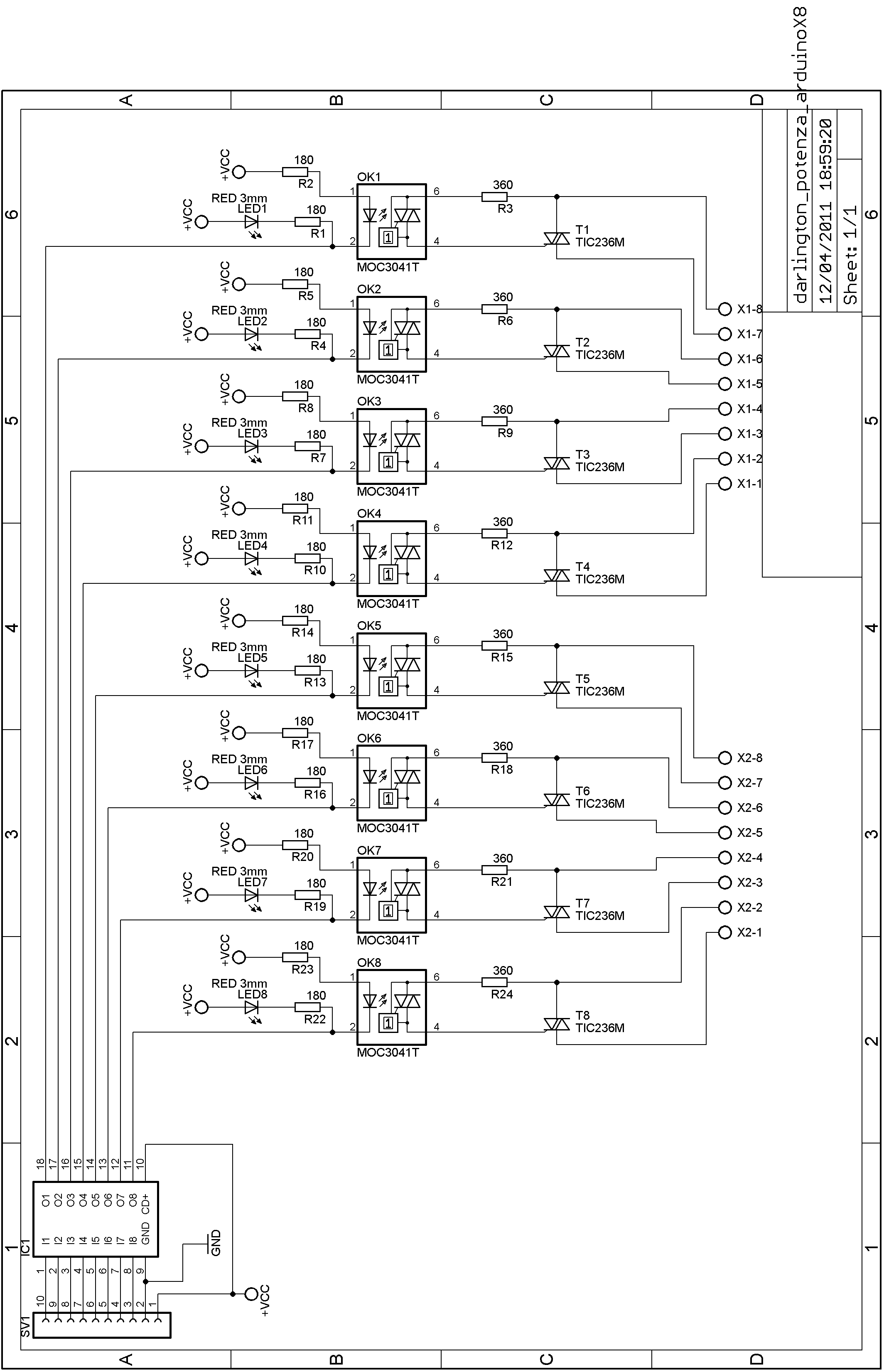

Usa un ULN2003 al posto dei 6transistori. È un array di 7 transistori dalington con resistenze base integrate. Ti risparmi spazio e costa di meno. Il ULN2803 é uguale al ULN2003 ma ha 8 uscite.
Ciao Uwe
Errore da somaro; me ne sono accorto da solo ![]()
Effettivamente, usando un array di transistori, si risparmia in : spazio, componenti e denaro.
Se questo sche ma è correto, passo al pcb, per condividerlo con gli altri.
Altriconsigli:
Il circuito secondo mé é giusto.
Avrai difficoltá di trovare resitenze da 360 Ohm. 330 o 390 Ohm vanno ugualmente bene.
20mA per il LED di stato é troppo. Se usi uno rosso Ti bastano anche 5mA percui una resistenza da 680Ohm.
Che correnti vuoi pilotare?
Prevedi che potresti dover montare un dissipatore. Il TIC236M ha la bandierina per avvitarlo al dissipatore collegato con MT2 (A2) (piedino centrale). Devi montare il triac in modo isolato oppure scegliere un altro modello tipo BTA12 che é isolato.
Ciao Uwe

finalmente l'ho finito!
Speriamo sia giusto ![]()
allego schema e pcb.... in attesa dei vostri giudizi...saluti
Per il circuito snubber consigliavo 100 Ohm e 0,1µF non 1µF.
CIao Uwe
