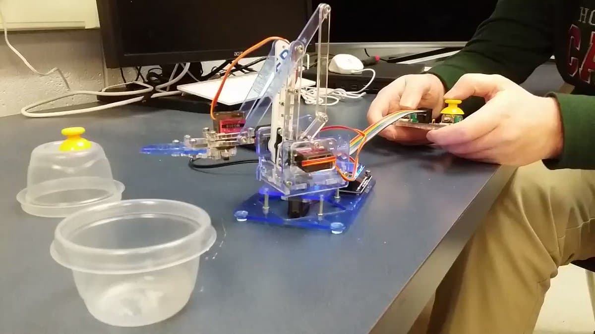

Es gibt sehr wohl Roboterarme die mit RC-Servos arbeiten. Die sind aber alle vergleichsweise klein. Dieser hier ist mit 439 Euro ganz schön teuer für das was da an Material verbaut wurde. Servos ca. 140 Euro und dann für die Bauteile und Steuerung noch einmal 300 Euro?? Gute Marge
Das Schulterservo hat ein Drehmoment von 24 kgcm. Das ist schon ganz schön kräftig.
Wenn man mehr Geld ausgeben will gibt es solche Servos auch mit 50 kgcm oder 80 kgcm

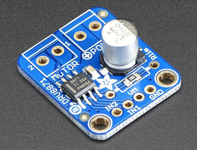

um noch einmal auf die Eingangsfrage zurück zu kommen
Kleines Board für DC-Bürstenmotoren drv8871
Hat sogar Überstromschutz integriert. Das ist für einen einzelnen DC-Bürsten-Motor.

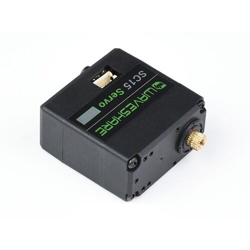

Also etwas kleinere Servos gibt es auch bei Eckstein:
Dieser hat auch zwei Betriebsmodi. Man kann ihn als 180° Servo und als 360° Motor verwenden. Jedenfalls steht es so in der Beschreibung.
