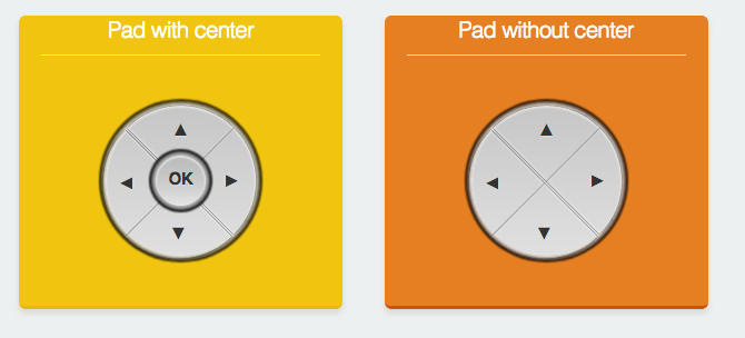

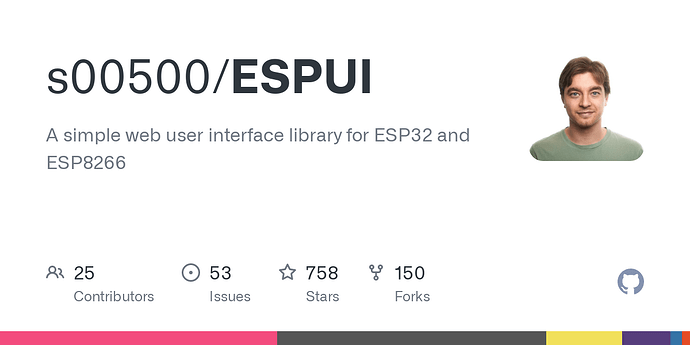

Auch ganz nett könnte eine Steuerung über WLAN sein.
Die ESP32.microcontroller können sich entweder mit einem vorhandenen WLAN verbinden oder ihr ganz eigenes WLAN erstellen.
Mit diesem ESP32-WLAN kann man dann das Handy verbinden und über eine kleine Webseite einfach über den Browser die Motoren steuern.
Auf der Webseite kann man dann Schieberegler oder solche Steuerelemente benutzen
