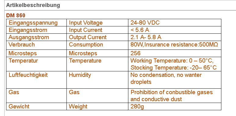

Ho guardato su internet per questo tipo di driver per il motore passo-passo che desse in uscita almeno 6 A. Ma ne ho solo trovato uno (veda allegato immagine) e purtroppo il prezzo è di circa 43 euro. Secondo la sua esperienza... ce ne sarebbero alcuni più economici?
Tomas
Come ti ho detto NON è il mio settore, ti conviene aspettare che passi qualcuno che li usa regolarmente ...
... quei motori comunque sono molto grossi e indubbiamente richiedono driver costosi (credo che quello di cui hai messo le specifiche sia anche insufficiente).
Un ultimo consiglio, NON mettere immagini in allegato, metti i link, così chi ti vuole aiutare può andare direttamente a leggere le cose. Grazie.
