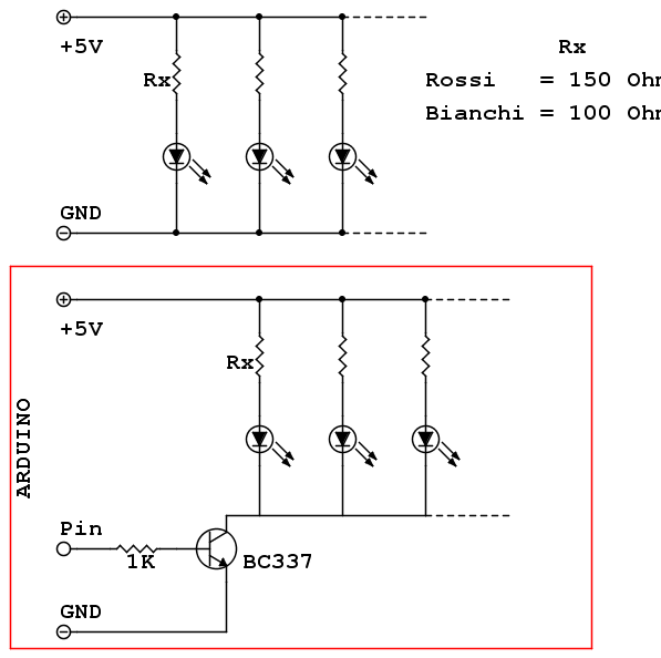

Salve amici,
per il collegamento di 30 led mi consigliate un collegamento in serie o parallelo.
Grazie

30 Led Rossi Vf 1,8V - 20mA
Seriale servono almeno 55V
Parallelo Consumo circa 600mA
30 Led Bianchi Vf 3 V - 20mA
Seriale servono almeno 90V
Ciao Brunello, grazie per la risposta.
per avere una corrente di 600mA che tensione devo utilizzare?
