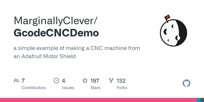

Dopo aver usato Arduino per un po' di mesi cercando di imparare le basi della programmazione e relativa parte hardware , mi sono cimentato nella realizzazione di una CNC a due assi X/Y visto che ho l'hobby di lavorare il legno e per il modellismo aereo, ispirandomi a diversi progetti , ma sto riscontrando diverse difficoltà, mi sono fermato sulla parte software...andiamo al dunque.
Io posseggo un Arduino UNO e una Adafruit motor shield V2 per il progetto:
ora ...so che può pilotare due motori passo passo bipolari /unipolari fino a 12V ,quattro motori dc e due servi, scarico le relative librerie e provo con gli esempi il funzionamento( per il momento) con due motori da lettore/masterizzatore dvd, funziona! riesco a muoverli !
Quindi cerco in rete un G-code interpreter che vada bene per la shield e l'unico che ho trovato è questo:
preso da questo video:
Ed è qui che mi fermo ...Quale programma devo usare adesso per inviare il G-code?
Va bene Gcodesender ? oppure si usa solo per il firmware GBRL?
GBRL va bene per la shield che ho?
Conoscete qualche altro firmware che vada bene ?
Posso usare direttamente un programma tipo mach3 o altri...?

Per inviare il g-code io ho trovato UniversalGcodeSender prima però devi flashare grbl nella arduino poi lanci il software che ti ho elencato e fai connetti....

nelle stampanti 3D abbiamo la stessa tematica. 4-5 motori passo passo da gestire. La mia PrusaI3 ha una scheda Mega2560, una Ramps1.4 con i driver Pololu per gestire i motori, e come firmware per il gcode Marlin.
Prova a vedere se si può adattare
Franco
Potresti usare anche il monitor seriale e inviarli tutti scrivendoli a mano. Io consiglio repeiter host ma la cosa importante è che dovresti vedere se i programmi che usi ed il programma su arduino abbia strane funzioni ( ping, signatura delle istruzioni, ecc ecc ) .
Il punto è che invii delle stringhe via seriale. Qualsiasi programma può andare bene sempre se non hai delle particolari richieste
