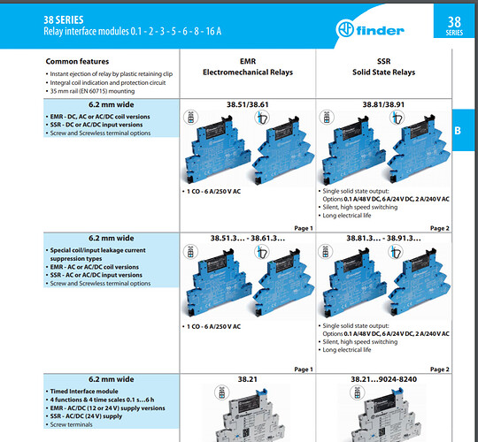

Je bloque un peu sur les relais. En effet j'ai testé une carte relais tel que celle en pièce jointe. C'est pas mal, ça fonctionne, mais je cherche quelque chose de plus modulaire et que je peux mettre dans une armoire électrique. (même si cela me coûte plus cher, l'idée étant de respecter au maximum les normes)
En cherchant j'ai trouvé des relais de la marque finder (image en pièce jointe) destinés aux industriels, j'aime bien mais j’aimerais savoir si cela est contrôlable par arduino et comment ?
Dans le premier cas les relais eletromagnétiques ont commandés via une interface électronique présente sur la carte, c'est donc interfaçable directement avec Arduino
Dans le second cas , sous réserve d'une lecture de leurs docs détaillées on a affaire a des relais electromagnétiques ou des relais statiques 'embrochables sur rail DIN", il faut donc à priori insérer un circuit d'interface adapté. Ici donc l'interface est 'à faire'.
La marque Finder a 'bonne réputation'
La documentation détaillée de la série 38 de Finder est téléchargeable ici :
Il faut se plonger dans la doc pour découvrir les conditions de commande des divers modèles et ainsi dimensionner l'interface entre Arduino et Relais Finder (interface à transistor bipolaire ou MOSFET ....ou circuit intégré)
Sujet traité dans de nombreux tutoriels comme celui-ci de hbacheti :
