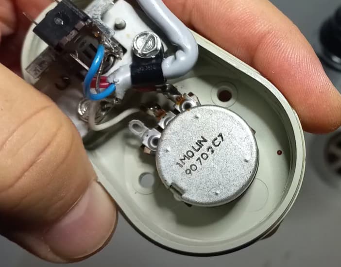

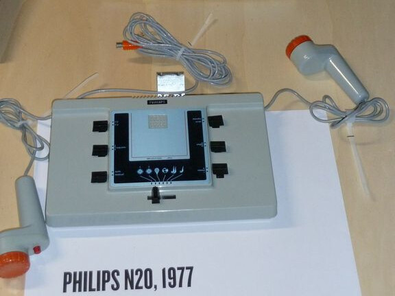

Je souhaite commander ma console Philips N20 a distance, c'est a dire créer des manettes sans fils, mais en gardant un système identique a celui d'origine, c'est a dire des boutons de commande rotatifs, qui aurait une idée assez simple,

Pour remplacer le potentiomètre, il y des circuits genre MCP41100 (trouver la version 1 Mégohm) et il faut un Arduino ou mieux un ESP32 à chaque bout.
Ne pas oublier le bouton.

Une question : les données sont transférés a la console sous format logique ou analogique ?
les données sont logiques, j'ai une formation d'électromécanique avec des connaissances de base en électronique, donc je peut "normalement" faire les deux systèmes, j'ai essayé avec un servo moteur, mais trop bruyant au déplacement
Bonjour 11juillet2024
Pour le bouton, oui, pour le potentiomètre, non, c'est de l'analogique.
Il n'y a que 2 fils utilisés sur le potentiomètre:

ouch 1MR : ça veut dire que tu tu envoies une source de courant de 1mA , tu mesures 1kV ...
bon , j'ai déjà vu des montages où ils ont mis une résistance en // sur le bouton , pour économiser un autre fil ...
Bonjour,
pour des potentiomètre numérique il y a les MCP4231couplé à un microcontrôleur avec un encodeur rotatif pour la partie locale … puis reste à imaginer la transmission à distance, là c’est surtout en fonction du contexte (distance, vitesse, etc) le BLE serait une piste.
