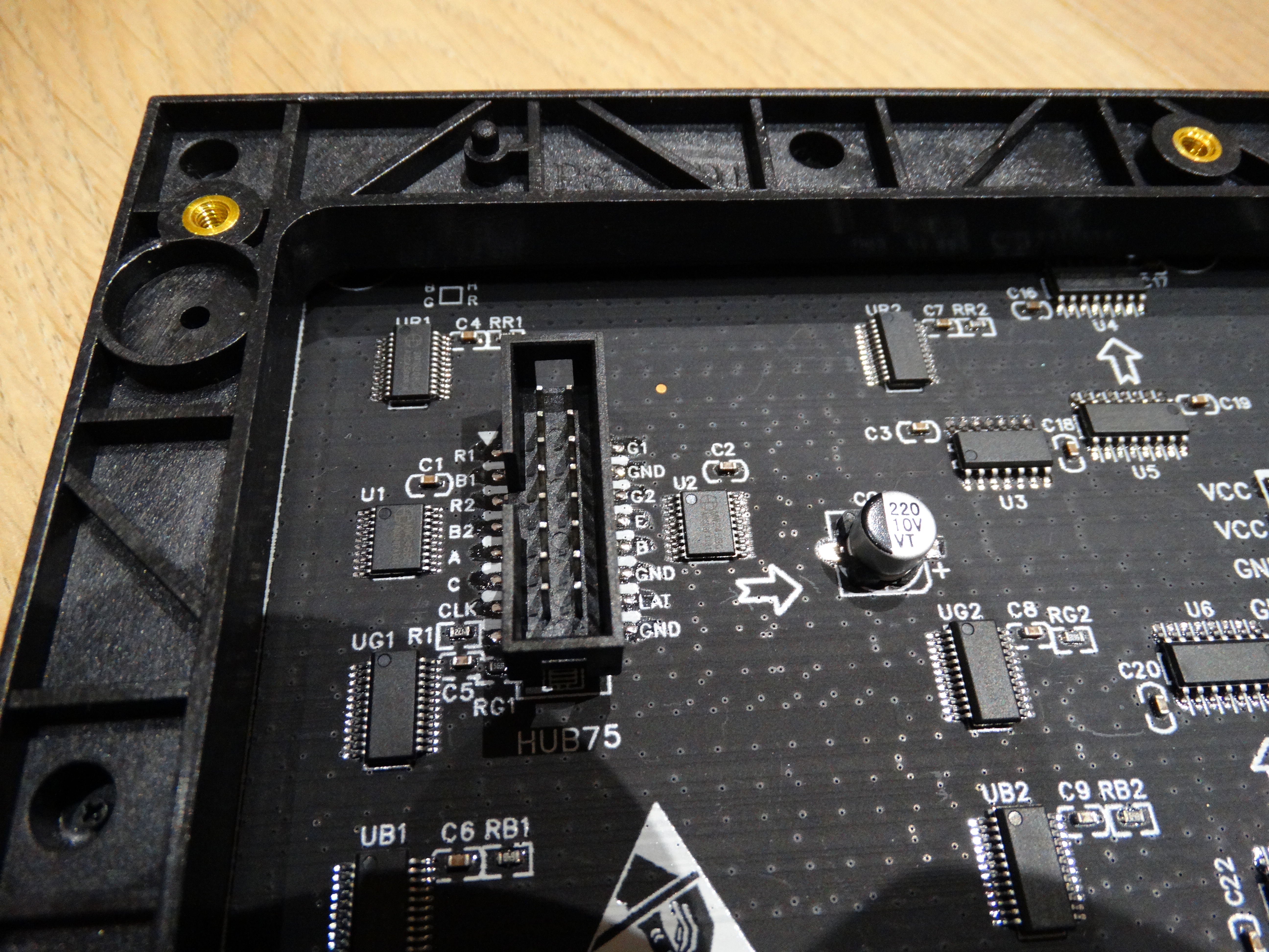

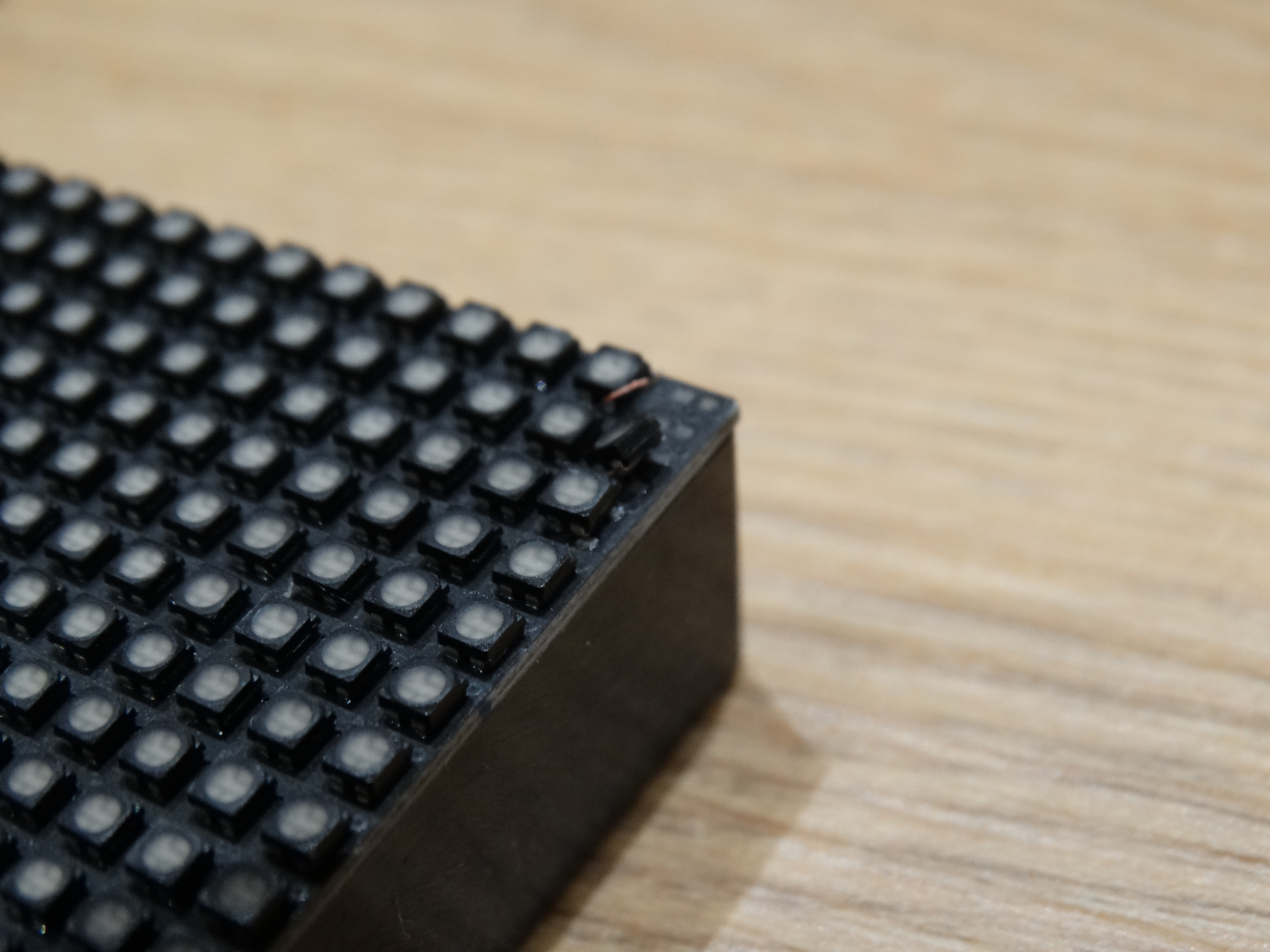

Comment puis-je utiliser mon panneau LED RGB?
Bonjour, je cherche un moyen de programmer mon panneau led P3 64*64 RGB. Je n’ai jamais réussi à le faire fonctionner donc il est tout neuf, à part qu’il chauffait quand j’essayai de l’allumer. J’ai remarqué en le sortant du placard qu’il y a trois LEDs qui pendent sur le coin de l’écran, je ne sait pas si c’est grave. Voici mon matériel:
  • une matrice led RGB P3 64*64 de chez waveshare
  • un Arduino Mega
  • une alimentation de laboratoire réglable
  • tout ce qu’il faut pour le câblage
voici quelques photos:
Mon but est d’afficher une série d’images (je dirais une trentaine).
Je ne sait pas si quelqu’un pourra m’aider, merci d’avance pour vos réponses.

Merci! ça fonctionne maintenant (à part les trois LEDs du coin). J’ai même pu faire un fichier pour connaître les fonctions:
