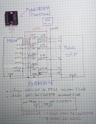

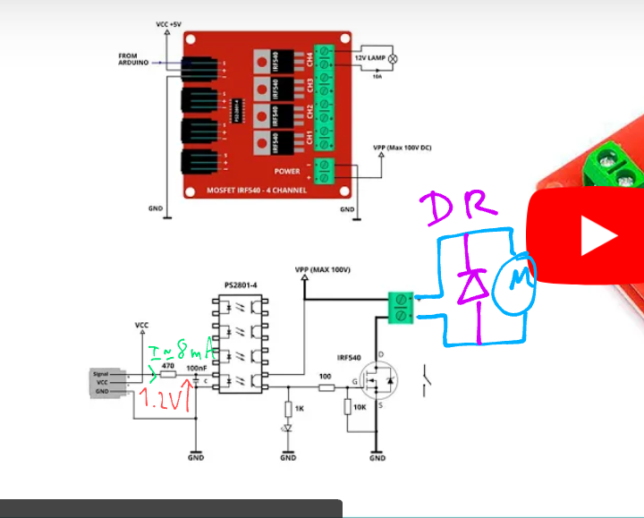

pour un projet j'utilise un Arduino Mega pour gérer en temps réel par USB 28 Mofset IRF540 V4.0comme ceux-ci (7 platines de 4): https://fr.aliexpress.com/item/32326885309.html
Tout cela pour gérer 12 moteurs vibrants (sur les sorties PWM) et 16 solénoïdes.
J'alimente l'Arduino par une alimentation externe 9V 1A. Les moteurs vibrants sont alimentés par une alimentations de 6V 20A et les solénoïdes par une alimentation 12V 25A.
Parfois je perds la liaison avec l'ARDUINO si j'actionne tous les Mofset au même temps. J'imagine que c'est un problème d'alimentation ? Je demande trop de courant à l'Arduino ?
J'ai rajouté une alimentation de 5V en parallèle reliées aux Mofsets et au Ground, mais de temps en temps je perds la liaison. Dois-je relier aussi le pin 5V à l'alimentation externe 5V ?
