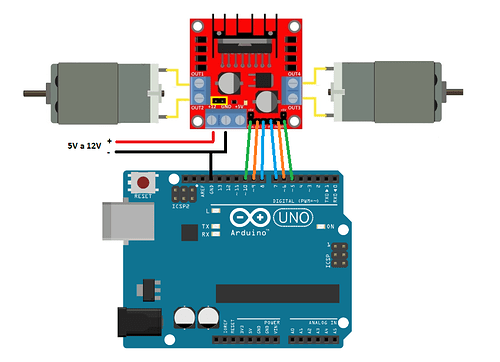

Hola, quiero conectar dos puentes h a mi arduino para poder controlar 4 motores. Ya había conectado uno basándome en este esquema:
Mi duda es si las dos salidas de GND de los puentes h irían al mismo pin GND del arduino. Además pienso usar 3 pilas de 9V: dos para los puentes h y una para alimentar al arduino, ¿No le pasaría nada a mi placa por usar tantas pilas de ese voltaje?
