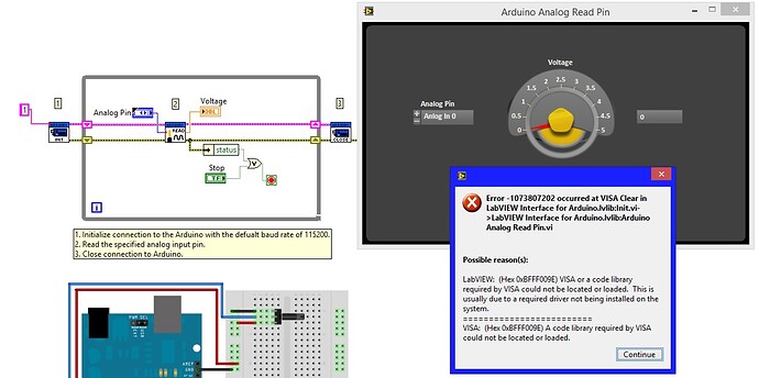

Estimados:
Estoy comenzando a usar arduino con LabView, y pues se me ha presentado varios inconvenientes al querer comunicar LabView y Arduino, pues el primero fue el error 5002, despues el error 5005, los dos anteriores los pude solucionar, pero estoy con este error :(:
Error -1073807202 occurred at VISA Clear in LabVIEW Interface for Arduino.lvlib:Init.vi->LabVIEW Interface for Arduino.lvlib:Arduino Analog Read Pin.vi
He tratado de buscar ayuda en muchas paginas pero no encuentro la solucion!!!
Espero me ayuden!! :slight_smile:
yo las veces que he tenido ese problema, como solucion cargue el el programa al arduino de nuevo y lo volvi a probar.
Hola Mira te dejo dos Videos pero te recomiendo eliminar completamente cualquier rastro del software.... el primero muestra como configurar labview para que funcione con arduino y elsegundo un pequeño proyecto de como leer un puerto en elarduino desde LabVIEW
Video 1 : Como Instalar Arduino en labview (NIVISA / VI PACKAGE MANAGER) - PalTuste - YouTube
Video 2 : Adquisición Arduino-Labview - PalTuste - YouTube
Prueba a instalar Linx en vez de LIFA en el arduino, es el sucesor natural.
https://labviewhacker.com/doku.php?id=libraries:linx:linx
