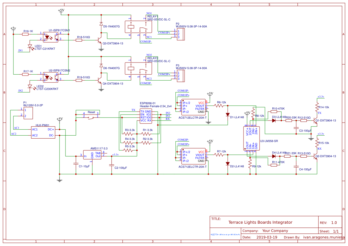

hace tiempo que voy detrás de construir algo que pueda acoplar a cualquier instalación eléctrica tradicional, con los cambios mínimos necesarios. Sé que existen algunas soluciones comerciales que permiten sustituir los interruptores/conmutadores tradicionales directamente, incluso sin necesidad de pasarle un cable de Neutro para alimentar el circuito controlador (Xiaomi Aquara por ejemplo), pero prefiero complicarme la vida y hacerme algo que pueda decir que me he currado :slight_smile: También quiero compartirlo por si a alguien le puede servir también la idea.
Para que se hagan una idea de lo que tengo en mente (y medio implementado en pruebas), ahí va un resumen de los requisitos que tengo para éste proyecto:
  • El circuito debe poder alimentarse en cualquier sítio de la instalación: 230v-50Hz en España.
  • En todo momento quiero poder consultar remotamente el estado real de las líneas controladas.
  • Debe ser lo más pequeño posible (actualmente estoy sobre los 25cm2 -5x5cm).
Como quiero realizar modificaciones mínimas en la instalación eléctrica actual, mi intención es usar un sensor de corriente no invasivo; de hecho, con el que he empezado mis pruebas es el SCT-013-000, con una resistencia de burden de 22Ω, para obtener una tensión a la salida de 150mV con cargas pequeñas en la línea, como son bombillas LED (de momento solamente quiero controlar iluminación).
Adjunto esquema de lo que tengo diseñado y lo comento más abajo:
En la parte superior está salida, que no es más que el circuito del módulo de control de dos relés de 5v. Aunque no lo he implementado, presupongo que debe funcionar correctamente, ya que compré un módulo de ese mismo diseño y funcionó en mis pruebas.
En la parte inferior, de izquierda a derecha, se puede ver la conexión a 230VAC a un módulo comercial HLK-PM01 para generar una alimentación principal de 5VDC a 0,6A. Ésta alimenta a un AMS1117-3.3 para proporcionar una alimentación secundaria de 3,3V, que utilizaremos para alimentar un módulo Wifi comercial ESP8266-01. Dicho módulo Wifi, puede un máximo de cuatro entradas/salidas digitales, sin la posibilidad (que no sea soldando a nivel microscópico) de acceder a ningún pin analógico del microcontrolador.
Con ésto, necesitamos una señal digital que nos indique si hay tensión o no en la línea controlada, y ahí es donde entra la parte inferior derecha del circuito, en el que tenemos dos conectores mini-Jack para conectar dos SCT-013-000 y un par de circuitos amplificadores rectificadores para cada uno de ellos, con el fin de conseguir esa señal digital. No lo he llegado a implementar con éxito, pero en éste simulador se puede ver que funciona correctamente.
Podéis ver el circuito completo y las placas que estoy diseñando en EasyEda.
La parte del software, le instalaré al ESP8266-01 el FirmWare de Sonoff-Tasmota, que conectaré con MQTT a mi servidor privado de Node-Red (podría servir cualquier otro).
Me gustaría que me dierais vuestra opinión y me ayudaseis a resolver un par de dudas:
  • ¿Funcionaría correctamente el detector de corriente conectado a cada SCT-013-000?

Que gusto me da cuando alguien postea bien las cosas, se ve todo y aunque la imagen del esquema luce con baja resolución cuando vas al EasyEDA ahi esta todo con perfecta claridad.
Gracias por compartir tu proyecto de esta manera.
De acuerdo a lo que veo en el simulador donde me resulta más fácil leer el circuito, esta claro que el LM324 forma un rectificador de media onda con filtro a la salida.
El umbral de disparo se lo termina dando cuando tienes polarización suficiente para exitar el transitor.
Eso luce correcto.

@surbyte: ¿tienes experiencia con éste tipo de chips? Más que nada que como no lo voy a poder simular, no tendré más remedio que probarlo directamente en placa una vez comprados los componentes y diseñada la placa (me meto en eso mientras me quede tranquilidad mañanil)...
El ACS712 te genera una salida 0-5V con un offset de 2.5V para 0 Amper de modo que para simularlo olvidate del sensor y colocas un generador con esas características y listo. Asi que ahora en tu esquema debes tener en cuenta eso.
Imagina que tienes 0 Amp o sea tendrás una salida de 2.5V en el ACS712, pues bien, el LM358 verá a la salida un valor que dispare tu RELE y eso no es lo que buscas.

Tienes que armar un diferencial con 2.5V (preset) que neutralice la entrada o bien una entrada que bloquee el offset y solo veas la tensión pico de esos +-2.5V maximo que tendras.
He actualizado el circuito en el simulador. Creo que está bien. No tengo muy claro si se parece a lo que proponías, pero resumiendo mucho, necesito que la salida siempre arranque con un 1 lógico para que se inicie correctamente el ESP8266-01, cosa que ya tenía controlada con la versión anterior y que he mantenido con ésta versión.

Bueno... he montado el circuito y me he encontrado algunos puntos... a ver si me podéis ayudar a resolver el enigma que tengo entre manos:
  • El fabricante del ASM1117-3.3v que he usado no indica en sus especificaciones qué era el pin TAB para el empaquetado SOT-223, y no sé por qué motivo supuse que era la masa, cuando en realidad era la salida de 3.3v. Al conectar la corriente se empezó a calentar y lo paré porqué vi que algo no iba bien. Localizado el problema, desoldé el pin TAB y lo aislé para que no interfiera, y así puedo seguir testeando el circuito.
He comentado éste punto por si alguien ve que pueda haberse fastidiado algún componente, aunque lo que he revisado me cuadra todo y, de haberse quemado algo, creo que hubiera sido el propio AMS1117-3.3v o la fuente de alimentación principal, y ninguna de las dos parece funcionar mal.
  • Al realizar las primeras pruebas básicas, trato de verificar que se activan correctamente los Relés cuando pongo los pines IN1 e IN2 a 0v. El resultado es que se me enciende el Led de delante del optoacoplador, pero no se me activa el Relé.
Por lo que he podido ver, creo que lo que me está pasando es que los transistores que deberían activar al Relé no se están saturando correctamente, aunque todo apunta a que sí debieran hacerlo. He modificado el circuito para reflejar las mediciones que he podido realizar, y viendo las indicaciones del fabricante, todo indica que el transistor debería entrar en saturación con una 0,65v<VBE<0,85v, una IC de 10mA y una IB de 1mA. Dichos requisitos se cumplen, pero en mi circuito la VCE es muy superior a la VCESAT, que deberían ser 0,2V en esas condiciones, lo que permitiría activar el relé sin problemas.
¿Alguien que me ilumine? :smiley:
En la imagen se ven los valores de Ib e IC para las corrientes involucradas.
El error ha sido suponer que la Ib sea mas chica (del orden de 1mA) y resulta que toma hasta 5mA para 50mA de IC que es lo que me da la cuenta de 5v - icx75 ohms - Vce = 0 Donde Vce = 1V que es lo que deseas tener como bueno.
Baja la Rb a 330 ohms a ver si logra tomar la Ib de 5mA que te indico.
Si aun bajando la Rb a 330ohms no alcanza a saturar, entonces el problema esta antes, o sea la transferencia del diodo emisor del opto y su fototransitor. Estarias haciendo circular una iled menor que la necesaria para que aumente la corriente del fototransitor. Se comprende?
Mira los valores con el otro transistor 2n2222
Obviamente debe tener un mejor hfe.
Bueno... he podido hacer hoy las pruebas... y nada... lejos de saturarse se calienta mucho el transistor, con lo que me deja ver que no voy por buen camino. La verdad estoy un poco frustrado... esa era la parte más sencilla del circuito... y no me esperaba problemas ahí...
