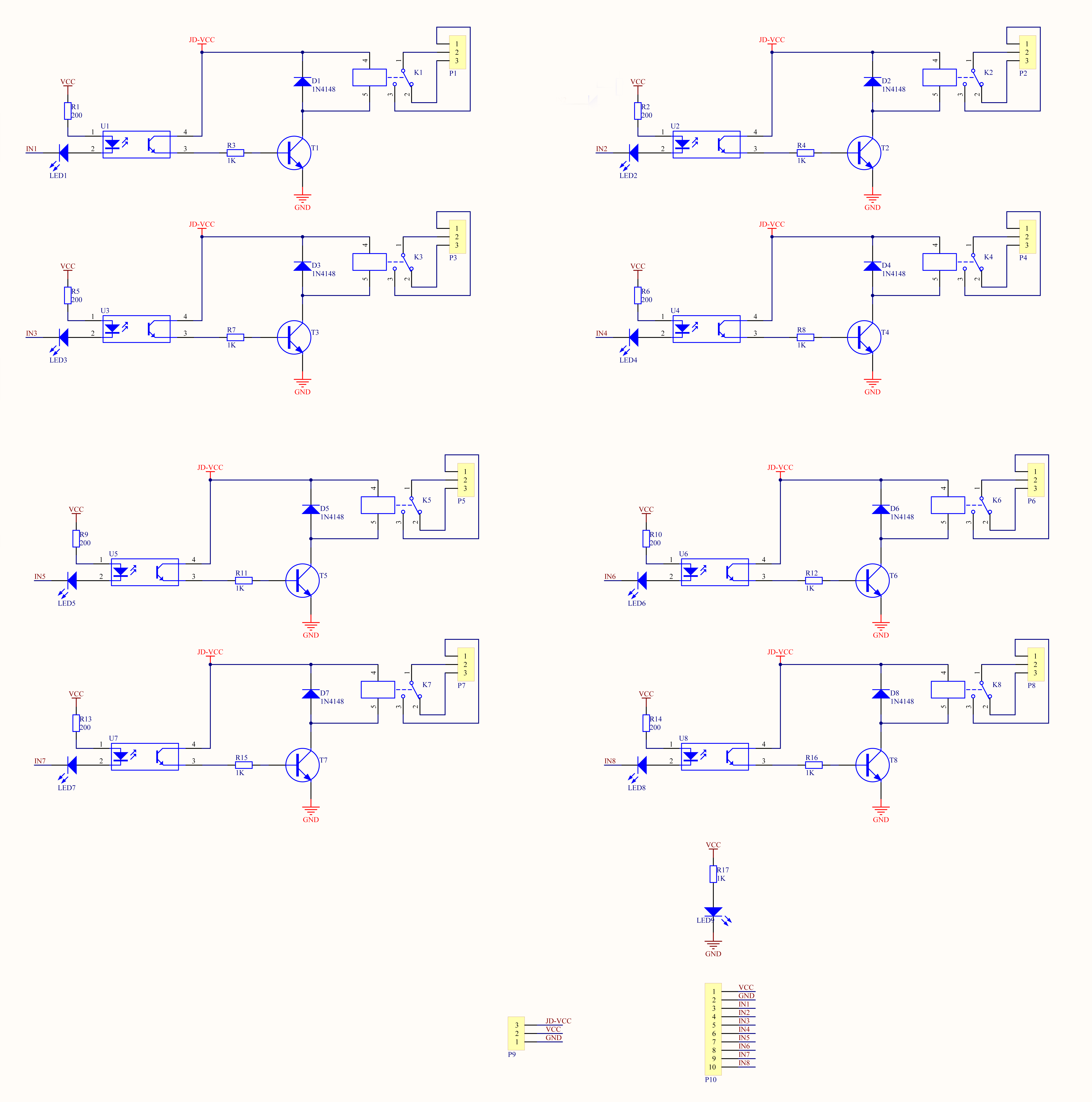

Mosfet, Solid State Relays oder eben normale Relays, wie z.B. diese. Solche, also SRD-05VDC-SL-C hätte ich sogar noch mehrere daheim, da ist aber keine Anleitung dabei, also ka ob man hier bei VCC-JD-VCC mit 5V oder 12V rein muss.

Da die Relais 5V sind, geht da 5V rein.

wenn da 5V Relais drauf sind, dann brauche die wahrscheinlich eingangsseitig 5V.
Genaueres kann man nur schreiben wenn du dein Relaisboard verlinkst/hier zeigst.

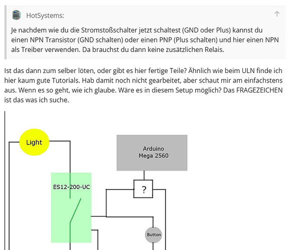

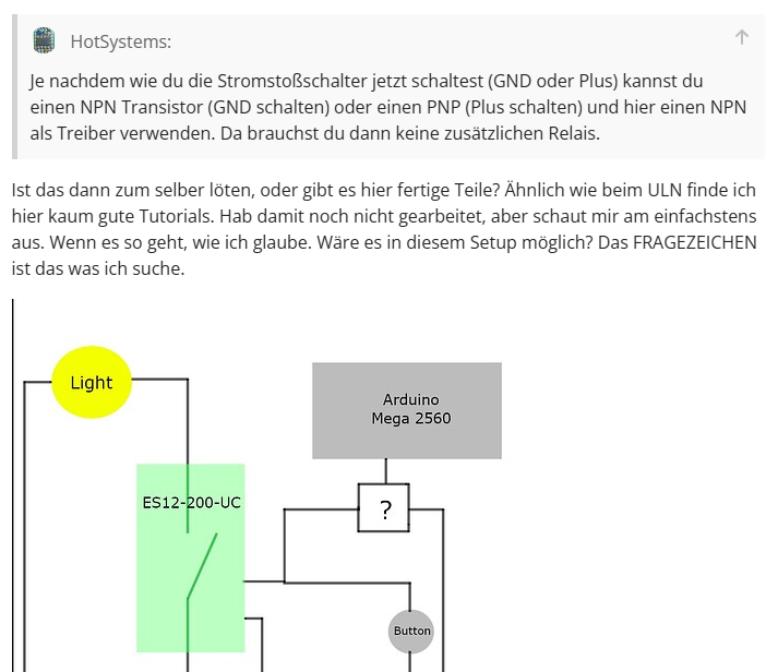

Hast du hierfür ein Beispiel? Ich hab es mit Google als "Halbleiter Arduino" versucht, da bekomm ich sehr viel, wenig mit was ich etwas anfangen kann.
Ist das dann zum selber löten, oder gibt es hier fertige Teile? Ähnlich wie beim ULN finde ich hier kaum gute Tutorials. Hab damit noch nicht gearbeitet, aber schaut mir am einfachstens aus. Wenn es so geht, wie ich glaube. Wäre es in diesem Setup möglich? Das FRAGEZEICHEN ist das was ich suche.
Hört sich schon mal gut und Platzsparender an, als 52 Relais. Hab damit noch nicht gearbeitet und eine schnelle Google-Suche hat mir zwar sehr viele Kaufoptionen und Datasheets gebracht, aber ein Tutorial / Anleitung war nicht dabei. Kennst du da zufällig was gutes, bzw. muss ich das dann selber löten (kein Thema) oder gibt es was fertiges (hät nichts gefunden :frowning: )

Dann ist der Jumper JD-VCC nicht vorhanden

bzgl. Relais-freie Lösung via Transistoren/Mosfet gibt es 8Kanal Mosfet Treiber-Modul. Müsste dann aber auf der Minus-Seite des ES12.. geschaltet werden.

Wenn ich es mir so überleg, reicht vermutlich die LowSide Variante ULN2803 aber auch. Schaltest halt GND der Eltakos.
Bezüglich deiner blauen Relaisplatine - die wird 5V brauchen für die Relais.

Bedeutet "Schaltest halt GND der Eltakos." das sich was umverkabeln muss am aktuellen Setup? Weil die Taster (Button) gehen ja aktuell aufs Plus.
Sorry, hatte vergessen auf Antworten zu drücken
Korrekt. Check. Danke, versteh nun den Unterschied.
Muss ich dazu an der aktuellen Verkabelung etwas ändern? Schon oder? Hört sich zumindest danach an. Das wär eher semi-optimal, da ich dann die Taster (Button) ebenfalls umändern muss und das sind echt viele.
