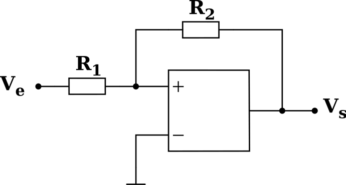

Un AOP, "à poil", c'est deux entrées : si la tension sur la borne + "V+" est superieure à celle de l'entrée - "V-", alors la tension de sortie Vs est égale à la tension positive d'alimentation de l'AOP(si ton AOP est alimenté en +15/-15V, alors Vs = +15V). Si on prend l'inverse (V+<V-) alors Vs = -15V. La c'est binaire. Maintenant pour comprendre le concept d'amplificateur c'est tout simple : les gars ce sont dit "tiens, si on renvoyait une partie du courant sur une entrée" :
Si on analyse la situation temporellement : on applique une différence de tension, Vs grimpe, mais comme une partie de la tension est renvoyée en entrée, la différence de potentiel en entrée diminue jusqu'à arriver à un moment ou V+ = V-. Et on se rend alors bien compte que plus on va renvoyer de courant, moins l'effet "amplification" sera important puisque la sortie prendra encore plus le pas.
