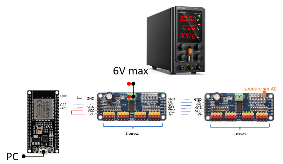

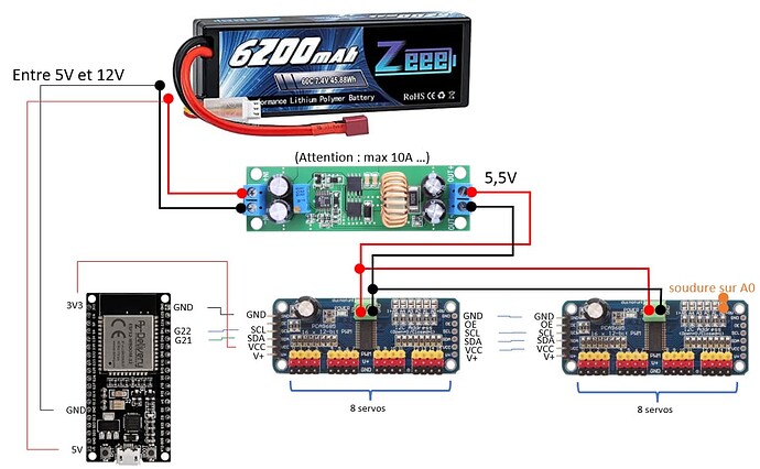

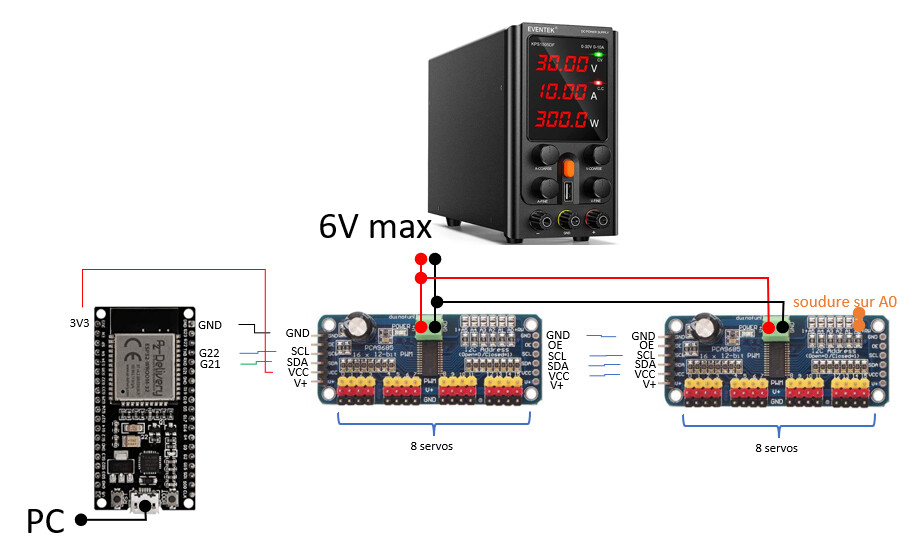

alors ... si je reste sur du ESP32 + PCA9685, j'avais commencé mes développements avec ce diagram :
Mais on m'a dit "ouh lala ! tu vas tout cramer faut faire autrement, et avec les informations que l'on m'a communiqué, j'ai fait celui la :
Pouvez-vous me dire si l'un ou l'autre est préférable ? et si c'est correct ?
Merci.
Je ne suis pas un pro du hardware mais à mon avis le second est préférable au niveau du câblage de l'alim moteurs.
Vous avez une haute intensité qui rentre sur le premier composant, vous allez tirer pas mal de courant déjà pour les 8 servos, vous ne voulez pas qu'en plus la petite piste V+ fasse passer tout le courant nécessaire pour les 8 servos du second composant

alors :slight_smile: j'ai testé les connexions du 2e diagram et ca marche bien :slight_smile: je vais poursuivre mon code comme ca ...
Sinon par anticipation de quand je devrais le débrancher du PC et de mon alim de labo, j'ai regardeé ce que je devais faire pour le brancher avec juste une batterie externe.
Est-ce que ce diagram vous semble correcte ?

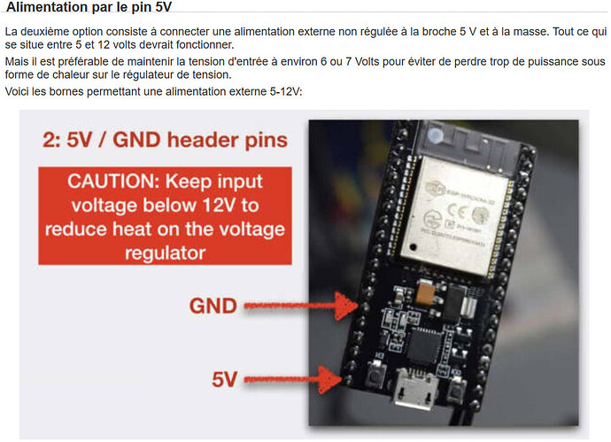

Ce serait mieux d’avoir une alim dédiée pour L’ESP, et vérifier la tension supportée pour alimenter votre ESP.
(Certains ESP ou MKR on directement un port pour brancher une batterie)
Me suis basé sur ce site :
Alimenter la carte ESP32 (arduino-forth.com)
ou ils expliquent cela :
C'est pas correct ?
sinon pour etre sûr, je peux rajouter un mini buck converter ? Parce que l'idée est quand meme de reduire le nombre de composant, donc ca alourdit de rajouter une 2e batterie :confused:
Du moment que cela correspond à votre module exactement alors ça va. Le mieux est d’avoir les specs
bah dans la doc que j'ai reçu avec les ESP32 que j'ai c'est pas précisé ... mais j'imagine que c'est pareil pour tout les ESP32 :open_mouth:
