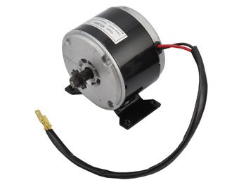

Potresti usare per la lama un motore da bicicletta elettrica da 24V 250W:
Con i suoi 2750 rpm, la sua coppia di 0.9Nm ed il volano dato dalla lama, dovresti avere forza a sufficienza.
Ovviamente dovresti avere una batteria adeguata, diciamo 2x Pb 24V 26Ah in serie del tipo AGM per avere una certa autonomia (peso complessivo circa 16kg, costo circa €120).
Il peso non dovrebbe essere un problema, anzi aumenta la stabilità del sistema.
Si potrebbero usare le LiPO 6S da 22V, ma avresti bisogno di un carica batterie con bilanciatore.

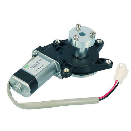

per le ruote ho visto questi
ma siamo oltre i 2A
stessa domanda

Per il motore da 250W, visto che non devi controllare il senso di rotazione, puoi usare uno o due MOSFET in parallelo logic level tipo IRL540 oppure IRLZ44.
Per i due motori da 7A sotto carico conviene rivolgersi ad una scheda H come questa, considerando che in stallo possono arrivare a 20A:
