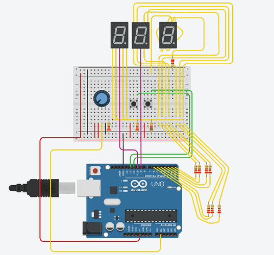

Muy buenos días (o noches) a todos, dependiendo de la parte del planeta en la que os encontréis. Necesito ayuda con un proyecto en arduino que estoy haciendo. Tengo una protoboard con 2 displays de 7 segmentos controlados por dos pulsadores. Uno es para START/STOP y otro para PAUSE. Estos dos pulsadores controlan 2 los 3 displays , el primero de los digitos indica las decenas y el segundo las unidades, el tercero es fijo y muestra siempre el numero 0. El problema se me presenta porque además quiero añadir un potenciometro que al girarlo cambiase los dígitos de los 2 primeros displays entre 00 y 99 en cualquier momento de la simulación. La siguiente imagen muestra el proyecto montado con el potenciometro:
El código que tengo actualmente para el contador es el siguiente:

Y el código del potenciometro que me querría añadir seria algo parecido a esto:

No tengo ni idea. Lo he copiado de otro proyecto​:grimacing::person_facepalming:

Respecto de lo que quieres hacer explícate mejor.
Cual es la idea de cambiar con un potenciómetro el valor que muestan los digitos.
A ver..
Supongamos que le das start
y vas leendo 14 15 16 aca viene el problema y es es como determinas cuando ingresas algo del potenciómetro y cuando dejas de hacerlo?
Lo primero que debes saber es que el ADC del Arduino mostrará valores variables entre 0 - 1023 que será convertidos a 0-99 eso esta claro.
Pues usar map para eso en algo asi
number = map(analogRead(A0, 0, 1023, 0, 99);
eso en principio te mostrará el estado el potenciometro de 0 -99 pero aca la pregunta, cuando introduces esto y cuando no?
Si el potenciometro no se mueve tal vez el valor que presente sea estable, asi que imaginemos que estas en 40, tal vez lo que quieres es que al modificarse esa posición muestre el núevo número?
Si. Disculpa... Me expliqué mal. La idea es que cuando el contador esté parado y en 0. Se pueda mover el potenciómetro hasta un número x, y que empiece la cuenta al pulsar el pulsador de inicio en ese número. No sé si esta vez me he explicado bien...
Ahh ok. esa es otra cosa, ya estableces que esta parado y entonces se puede tener en cuenta el potenciómetro.
De todos modos, en cuanto este parado necesitas otro pulsador para que tome el valor del potenciómetro sino no existirá el 0.
Cuando lo pares, automáticamente marcaría algo dado por el potenciómetro si no tienes cómo decirle que debe leer el dato del pote.
Muchísimas gracias. Ahora ya lo tengo más claro :relaxed::relaxed::relaxed:
