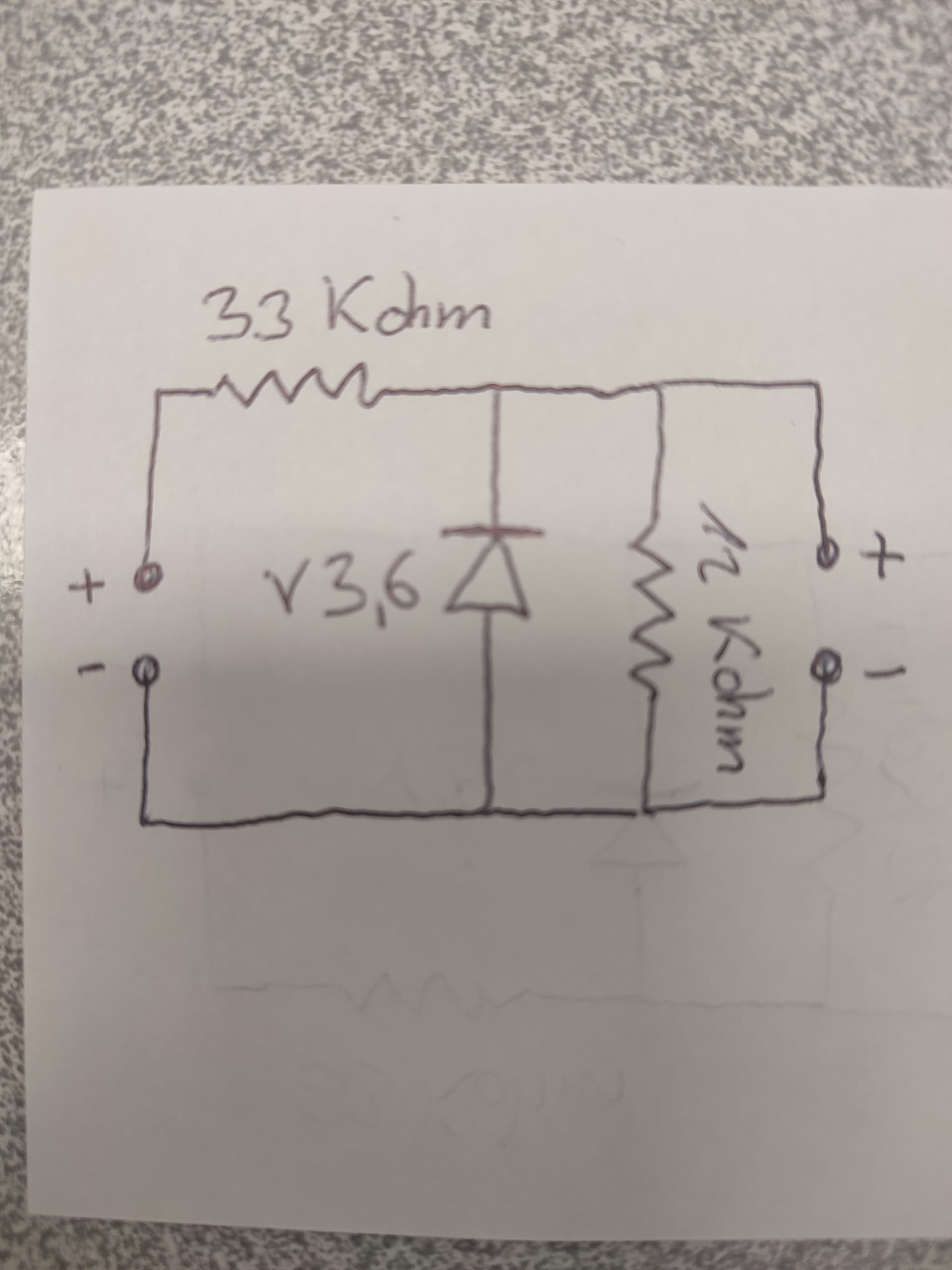

Potresti usare anche lo schema come datuo link ma se il diodo zener si rompe ad arduino arriverebbero circa 12v friggendolo. Per risolvere devi mettere una resistenza in parallelo allo zener (il condensatore va tolto perche avresti un ritardo nella ricezione del segnale digitale da parte di arduino.
Usa al posto di RZ una resistenza da 33kohm e in parallelo allo zener 12kohm avrai circa 3,3v (controllala prima di collegare arduino senza lo zener collegato. Potrebbe variare per la tolleranza delle resistenze) se la tensione è corretta aggiungi lo zener per avere la doppia sicurezza di non avere una tensione superiore ai 3,3v sui pin di arduino.

Come da suggerimenti di Arco, ho fatto le seguenti prove:
Arduino è a destra nello schema
Con zener montato come segue: ottengo 1.72V
Con zener montato come segue: ottengo 0.6V
Senza zener. Con sole resistenze: 3.15V
Non ho al momento uno zener 3.2V, ma non penso sia quello il problema. Sto sbagliando qualcosa.

Lo zener va messo come nella prima foto.
Dalle misure che indichi mi sembra che hai usato un diodo normale non uno zener.

Quello che mi hanno venduto come diodo zener riporta: C3V6PH
A sx (sui contatti ex bobina) ho 11,88V
Senza zener (solo le due resistenze), ottengo 3.15V sui contatti a dx
Aggiungendo lo zener C3V6PH ottengo 1.72V. Ne ho provati 2 per scrupolo.
Ho provato anche uno zener da 2.7V e ottengo 3.15V
Ma lo zener non dovrebbe stabilizzare la tensione alla soglia (2.7) ?
