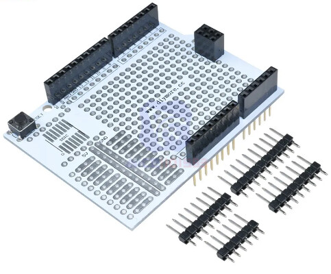

Je suppose que vous voulez parler d'un Shield ?
Je n'ai jamais fait, mais je pense qu'il vous en faudrait un comme celuis la.
Apres, il vous suffit d'avoir une télécommande radio classique...

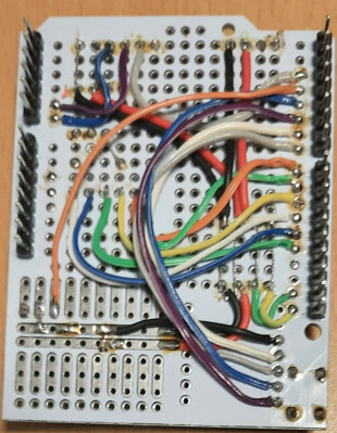

Perso, j'utilise en majorité des UNO avec ce type de shield
C'est soudé.
Ainsi on a un montage compact qui a, en plus, tout ce qu'il faut pour l'alimenter entre 7 et 12V.
