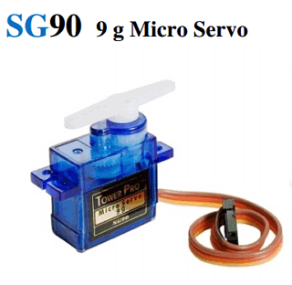

Hola:
Estoy probando el micro servo que puedes ver aquí sus hoja de datos.
El código siguiente me funciona si pongo los números en el Monitor Serial, de 0 al 180. Este código de abajo me funciona muy bien.
#include <Servo.h>
//Creamos una variable servo para poder usar las funciones con ella.
Servo miservo;
//Definimos el pin al que ira conectado el servo.
miservo.attach(3);
//Movemos el servo al centro
miservo.write(90); // coloca el servo en su posición central
long angulo;
if (Serial.available() > 0)
angulo=Serial.parseInt();
if (angulo >= 0 && angulo <= 180)
miservo.write(angulo);
delay(15);
El problema que tengo, es a la hora de introducir el código similar al de arriba de alguna manera. Se me esfuerza el servo motor a menos de 0º y hace un ruido raro, parece que se va a quemar.

Del primer código he cogido este otro pequeño indicado abajo y se lo puse, pero se me esfuerza el motor y no responde.
angulo = Serial.parseInt();
if ((angulo >= 0) && (angulo <= 180))
delay(15);
¿Alguna idea?
Llevo así semanas y esto pude conmigo.
Saludos.
