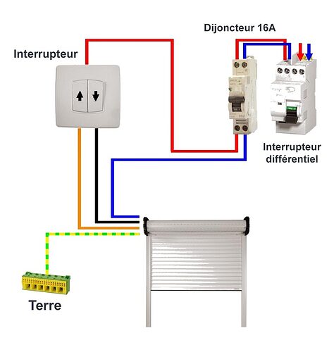

Au vu des câblage actuellement en place après vérification je pense que cela va être compliquer de cacher tout ça, actuellement il y a une goulotte qui descend du bouton pour aller dans une autre qui rejoint je pense le tableau élec de la maison, et dans le bouton il y a le câble de commande qui passe sous le placo collé, donc en soit j'aurais toujours besoin d'une goulotte qui descend de l'emplacement actuel du bouton jusqu'à la future plinthe élec que je vais poser prochainement....

Oui, ce sont de simples inverseurs, avec souvent une position médiane.

Si ce sont des inverseurs, est-ce que je peux récupérer les fils qui partent dans les moteurs afin d'y connecter l'Arduino et mettre en place mon système avec des relais simple ? Sachant que le relais lui n'inversera pas la tension mais enverra juste du contact continu ?

Si ce sont bien des inverseurs, il y a un fil qui arrive sur le point milieu (normalement la phase), et deux fils reliés au moteur (montée et descente).
Pour reproduire le fonctionnement, il te faut deux relais par volet.
Chaque relais (je parle des contacts) enverra dans le moteur non pas du continu, mais du 230V.

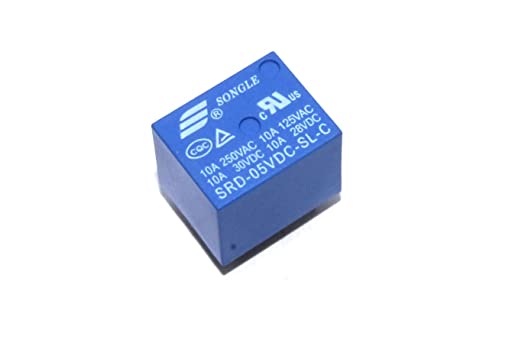

Je ne sais pas ce que tu entends par relais simple. Moi je comprends ceci :

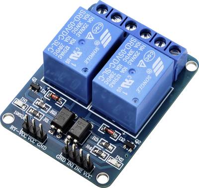

Quand je parle de module relais je parle de ceci :
Ce dernier possède l'électronique de commande, indispensable.
Pour remplacer l'interrupteur, il faut connecter le fil rouge sur la borne COM de 2 relais, et connecter les fils orange et noir sur les bornes NO (Normalement Ouvert) de chaque relais.
Ensuite il faudra mesurer le temps de montée ou de descente du volet, afin que l'ARDUINO commande chaque relais durant un temps maximum.
Pourquoi ? tout simplement parce que si la bobine d'un relais est laissée sous tension en permanence, elle va chauffer, surtout si le relais est encastré. Cela peut coincer le relais en position fermée.
Le moteur possède des contacts de fin de course. Ce n'est donc pas l'interrupteur qui coupe le courant, sauf si l'on bascule celui-ci pendant la montée ou la descente.
L'interrupteur, lui, peut rester en position fermée, descente ou montée, car il ne possède pas de bobine.
En effet j'était justement en train de regarder les relais achetable sur le net.
Donc c'est bien des modules qu'il me faut, y a t'il une plage de tension a respecter ? Sachant que c'est du 230V qui va passer dedans pendant 20/30 sec maxi

@yiim
c'est ça que vous avez chez vous en moins bien je pense ?
Commande filaire
C'est même exactement ceux ci :slight_smile:
En filaire 100% en tout cas non radio (pas très explicite sur les infos sur leur site)
Les modules supportent tous 250V et 10A. C'est large.
Comme il t'en faut deux par volet :
Si tous les relais sont regroupés au même endroit, il existe des modules à 6 ou 8 relais.
