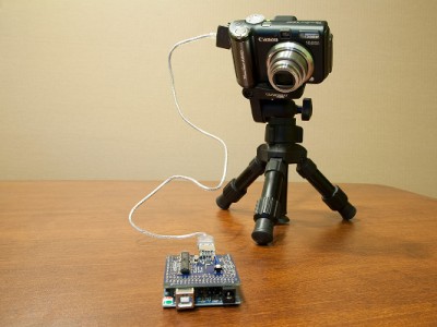

dunque, in questo articolo
si dice che con arduino è possibile comandare una fotocamera tramite usb, quale arduino mi consigliate? e quali componenti, nella foto vedo che è montata un altra scheda sopra arduino, cos'è??

ciao, grazie anche a te per la risposta, non sono ancora molto ferrato nella parte hardware, io vorrei inviare messaggi alla fotocamera tramite usb, perche vorrei poter usare una fotocamera compatta invece che una reflex, e quindi non credo ci sia la possibilita di un "imput" tarmite jack da 2.4mm, poso farlo usando la porta usb usata per programmare arduino?? quindi usarla anche come porta di output?? al limite potrei sostituire il tasto della fotocamera con un "congegno elettrico x" a cui inviare degli imput e fargli simulare la pressione sul tasto. riguardo lo stand-by mi era prorpio sfuggito, credo che sia il metodo piu semplice per "risvegliare" la fotocamera per quanto riguarda la possibilita di modificare i settaggi tramite un ldc, e salvarli in un file è possibile??
milvusmilvus:
No, non puoi usare la USB di arduino perché non é una porta Host ma solo slave. Non puó inizializzare un collegamento con un altro dispositivo.
Ti serve una scheda aggiuntiva con un MAX3421E.
