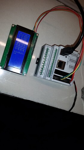

Kannst Du mal ein Foto vom Aufbau machen?

Nee, natürlich nicht, da habe ich mich ungünstig ausgedrückt. Damit wollte ich nur demonstrieren, dass der Controllino Maxi richtig installiert ist.
Die Fermentationsanlage habe ich nicht vor Ort. Habe aber den Controllino und ein Display für Testzwecke mitgenommen.
Als ich den Aufbau fotografiert habe, stellt sich heraus dass es mit einem Display funktioniert. Auch der Scan funktioniert.
Ich probier es morgen nochmal an der Anlage aus, aber der Aufbau und der Code waren identisch.

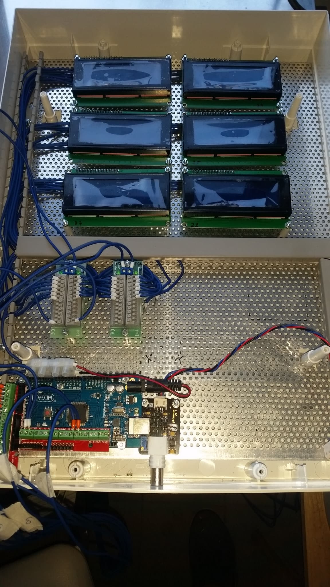

Verteilerblock
Ich habe so eine Bauweise zur Verteilung der Displays genommen. Ich habe etwas Verständnisprobleme, aber ich denke dass dies einem parallelem Aufbau entspricht, oder?
Hinzu kommt dass ich auch 0,5mm² Kabel zur Installation verwendet habe. Sollte ich hier auch Andere nehmen? Ich habe etwas von "Cat5e twisted pair cable" gelesen, währen das empfehlenswerter.

Ich muss nochmal nachhaken: Der Verteilerblock hat zwei separate Seiten (2 x 12), einen verwende ich für ich für scl und den Anderen für sda. Und das pro Display nebeneinander.
Ansonsten versteh ich den Unterschied zwischen parallel und Sternförmig.
Hier mal ein Foto von dem Aufbau, den ich aber anschließend mal verkleinern werde.
Wen das im Aufbau wirklich so nah ist musste funktionieren
das ist jetzt noch der alte Arduino. Zum Controllino hab ich nochmal einen halben Meter verlängert. Aber die Summe macht es ja auch
