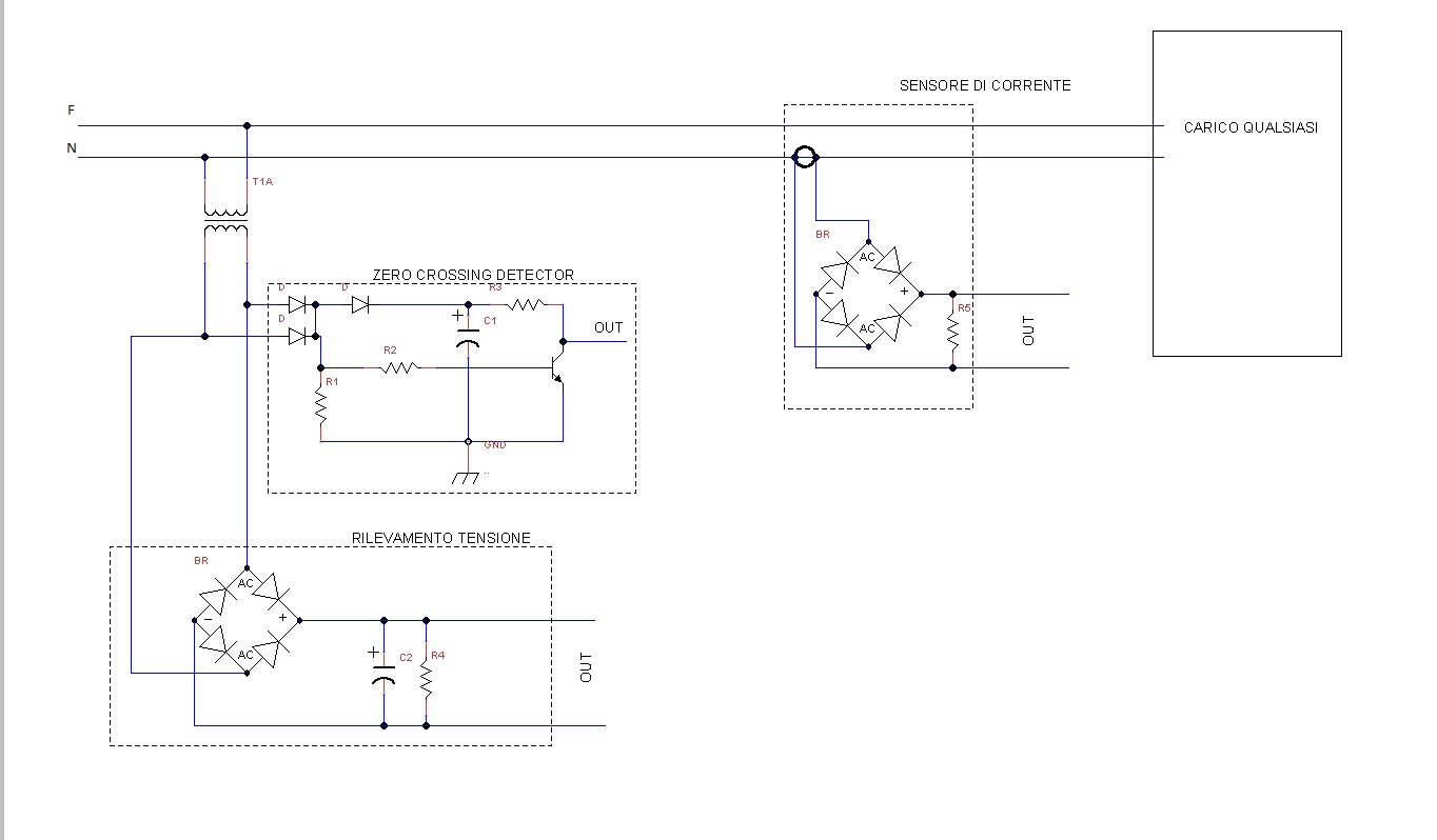

Sto provando a realizzare un circuito per rilevare tensione e corrente assorbita da un carico monofase (tensione di rete) qualsiasi per poi arrivare alla potenza attiva, reattiva, apparente, ecc. Ovviamente per fare ciò mi serve il cosfi del carico altrimenti potrei calcolarmi solo la potenza apparente. Da quello che ho appreso su internet sono necessari due circuiti di Zero Crossing Detector per andare a vedere quando la sinusoide della tensione e della corrente passano per lo zero calcolandone così il tempo di ritardo di una rispetto all'altra e venire a conoscenza dell'angolo di sfasamento. Ora sono arrivato al punto di avere tensione riportata a 5V tramite un trasformatore e corrente sempre riportata a 5V tramite un TA. Sto cercando adesso di implementare i circuiti di zero crossing detector ma sono andato nel pallone.
Allego lo schema del circuito che ho fatto finora.
Il zero crossing detector che è presente nello schema mi rileva la sinusoide della tensione giusto?
Se io mettessi il secondo zero crossing detector in parallelo agli ingressi del ponte raddrizzatore del sensore di corrente(inserendo ovviamente una specie di resistenza di shunt) andrei a rilevare la sinusoide della corrente o sbaglio?

- Come posso fare a limitare tutte le letture a massimo 5 volt per non giocarmi gli ingressi di arduino? Ho dovuto usare, per la lettura di tensione, un trasformatore da 230V-6V (l'unico che avevo in casa) e ho inserito un partitore in modo che a 240 V la tensione sull'ingresso di arduino sia 4,8V quindi ho ancora margine ma non vorrei rischiare.
- Inoltre ora ho il problema che l'uscita dello zero crossing detector della corrente è presente solo se ho un carico consistente (sopra i 2A circa) e presumo che il problema sia il fatto del valore basso di tensione che si presenta all'ingresso di questo zero crossing quando la corrente assorbita dal carico è ridotta (poichè il TA è 10A/0,04A il rapporto è 250 quindi se voglio una tensione in uscita di massimo 4,8V quando la corrente sarà di 2 A circa avrò una tensione di 0,96V e il circuito non funziona).
Come protrei risolvere questi problemi)
Per la protezione sul rilevamento di tensione ti basta mettere una R da 1k in serie seguita da uno zener da 4,7V in parallelo, così ogni extra-tensione sarà tagliata e puoi stare tanquillissimo, puoi eliminare il tuo partitore (ma a me pare di aver visto solo una R in parallelo all'avvolgimento secondario...)
Perdonami l'ho dimenticata nello schema XD
no figurati, comunque la soluzione che ti ho dato è efficace: elimini anche la R4 e aggiungi i due componenti che ti ho detto, ed hai una protezione garantita

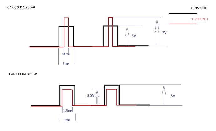

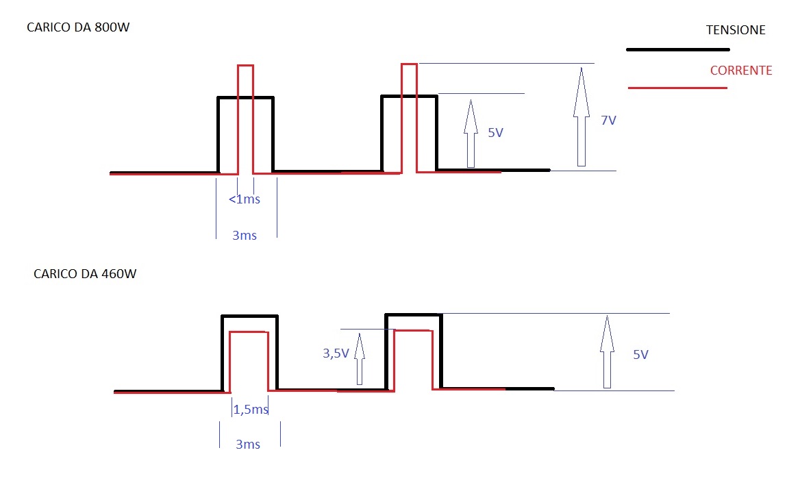

Allora ho effettuato le prove, non prendere i valori come oro colato(soprattutto quelli degli zero cross) perchè per ora dispongo solo di un'oscilloscopio post guerra che mi fa imprecare XD . Comunque ho effettuato le prove mettendo come carico un phon da 800W.
Applicando la sola tensione di 235V (misurata con il tester) ottengo in uscita dal rilevamento di tensione 4,20V e sullo zero cross detector un impulso di 5V circa con durata di circa 3 ms.
Applicando il carico da 800W la parte della tensione rimane invariata mentre sul rilevamento della corrente ottengo 1,315V (un pò bassino forse) e sullo zero cross detector ho un impulso di circa 7V con durata meno di 1ms.
Se uso lo step più basso del phon cioè 460W ottengo sullo zero cross detector una tensione di 3,5V circa e durata di 1,5ms.
Ti allego un immagine che forse rende meglio l'idea di quello che visualizzo sull'oscilloscopio.
Io la vedo così: la sezione tensione è ok la sezione corrente va aumentata di sensibilità ma ancora non ho capito come fai il rilevamento. Questo provocherà un ulteriore aumento del valore in uscita dallo zc ma basta mettere uno zener da 5v tra out e gnd e sei a posto.
Allora per rilevare la corrente uso un TA 10 A/0.04A, metto un ponte raddrizzatore poi un condensatore per eliminare il ripple e una resistenza da 120 così ho al massimo V=R×I=120×0.04=4.8V . Il problema che ho per ora è solo sullo zero cross di corrente. Ok che posso mettere uno zener per limitare a 5 V ma poi mi si presenta il problema di quando la corrente è bassa e l'impulso ha un ampiezza molto bassa e io invece vorrei avere un impulso costante e il secondo problema è quando c'è poco assorbimento che lo zero cross di tensione funziona male.
Una difficoltà sta nel fatto che i tuoi schemi non confermano ciò che descrivi, infatti nel circuito di misurazione io non vedo condensatori e c'è solo una R da 110 ohm, comunque mi pare che quello stia funzionando.
Quello che sto cercando di dirti è che devi aumentare la tensione ai bassi valori di corrente, bisogna capire se è un problema di "sensibilità" del TA oppure se buona parte la disperdi col tuo circuito.
P.es. nello ZC corrente il terzo diodo ti serve per forza? ti fa perdere 0,6V; dovresti poi misurare la tensione ai capi del condensatore da 1000µF e poi tra C ed E del transistor; se sul condensatore i valori vanno bene potresti provare a diminuire le due R da 1K. Dovresti poi rilevare la tensione tra B e E per capire se 10k non sono eccessivi per pilotare il transistor e non lo fanno andare in saturazione, ma questo lo dovresti vedere anche dal posizionamento della parte LOW del segnale, se il TR satura essa deve corrispondere esattamente a 0V, altrimenti la vedi più in alto e questo non va bene.
Una volta che riesci ad ottenere valori accettabili per le minime correnti, quelli over 5V per le correnti elevate li tagli con lo zener e sei a posto.
Scusami per la resistenza ma è stata una modifica successiva allo schema.
