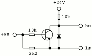

Per chi (come me) è più abituato ai BJT che ai mosfet, dovrebbe funzionare uguale anche questo (per tensioni superiori aumentare le resistenze):

Il diodo posso pensare ad un 1n4001, ma il transistor cosa è? un NPN generico tipo bc547 ?
Poi è il "dovrebbe funzionare" che mi preoccupa ... :o
Un normale BJT NPN, il 547 va bene.
Il dovrebbe è riferito più che altro alle "prestazioni" dinamiche. Funziona sicuramente per segnali a bassa frequenza (in fondo si pilotano semplicemente i due lati con chiusure verso massa, mentre se restano aperti si ottiene la tensione delle resistenze di pull-up), ma per farci passare i 5..100kHz di una trasmissione seriale o i2c meglio vedere all'oscilloscopio cosa succede :wink:

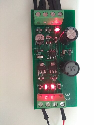

Vi posto la foto del circuitino già pronto e funzionante ottenuto anche grazie ai vostri consigli.
Lo schema è quello postato quasi due mesi fa: spedito a PCBway ed eccolo qui !!!
Ora posso interfacciare tutta la sensoristica a 5Volt con schede oppure PLC a 24Volt.
E l'alimentazione a questi sensori la ottengo con un step-down MC34063 quindi non ho bisogno di alimentatori esterni.
L'alimentazione della scheda viene fornita dal PLC a 24Volt
La cosa simpatica è che se ho sensori a 24Volt li posso usare su arduino a 5Volt usando la scheda al contrario, alimentandola sempre a 24volt però.

I led di uscita mi abbassano tragicamente la tensione ai morsetti (2,5 Volt) quando collego il PLC, anche se le resistenze sui MOS le avevo già abbassate a 4K7. Togliendo i led ottengo 11,5 Volt che sono sufficienti per lo stato 1 sul PLC Mitsubishi.
Cosa faccio? metto delle 1K e ci riprovo?
Sullo schema originale trovato qui /mosfet-voltage-level-converter erano da 10K ma qualsiasi ingresso di MCU ha il suo assorbimento...

Come li hai messi i led ? ... se sono collegati verso massa, non vanno bene ... perche' falsano i riferimenti dati dalle resistenze di pull-up ... purtroppo quello schema di convertitore, anche se funziona ed e' ampiamente usato in molte applicazioni, sfrutta "l'assenza" di una tensione, non la presenza, per commutare, per cui i riferimenti dei 5V e dei 3.3V sono attraverso le relative resistenze, e le correnti sono ovviamente molto basse ... quindi se ci piloti un'ingresso ad alta impedenza, tutto ok, ma se ci colleghi qualcosa che assorbe anche poca corrente, il tutto va in tilt ... puoi provare a collegarli in parallelo alle pullup (con almeno 4K7 di resistenza in serie al led), ma ti darebbero l'indicazione opposta (accesi quando il pin e' a zero) e potrebbero confondere le idee ... purtroppo e' uno dei grossi limiti di quel tipo di circuiti ...
Se la conversione fosse fra 3.3 e 5 V ci sarebbero gia i classici bidirezionali della Maxim, serie MAX337*, ma fra 5 e 24, di chip bidirezionali in push-pull o in trans-gate non me ne viene in mente nessuno al momento ... ma a te servono per forza bidirezionali, le linee di comunicazione ?

Proverò a sostituire le resistenze da 10k (già sostituite con 4k7) con delle resistenze a 1k, assorbendo 0,024 amp, ma non è un problema.
Poi ti dico. Ma posso tranquillamente fare a meno dei led intermittenti :slight_smile:
