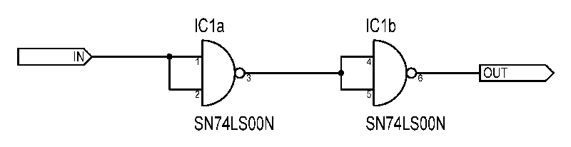

Hallo,
warum nur 74HCT funktionieren sollen verstehe ich nicht. 74LS gehen auch. Der Standardtyp mit dem alles begann wäre NAND.
Also 74HCT00 oder 74LS00. Die muß jeder Laden haben. Da die negieren, schaltest Du 2 komplette Logikgatter hintereinander. Dann stimmt die Logik wieder.
Schaltplan kommt noch ... den versteht auch Deine Mutter ... :slight_smile:
Ub und Masse ran. Sollte Pin 14 und 7 sein. jeweils diagonal gegenüber. Aber da guck ich auch immer nochmal ins Datenblatt.

Hallo,
überleg nochmal. Es geht darum einen 3,3V Pegel als Logik High erkennen zu lassen. Da kannste laut der Tabelle gar keinen CMOS (HCT) nehmen. Da mußt Du sogar LS nehmen. Weil der HCT die 3,3V nie als High erkennen würde, laut Spezifikation. Erst ab 3,5V darf er High erkennen. Das bliebe immer LOW. Also 74LSxx und das funktioniert.
Und wegen Ausgang. Das ist völlig Wurst. Der Ausgang schaltet gegen Ub. Also 5V. An dem Ausgang hängen ja keine 100 weitere Logikgatter dran die die Spannung runterziehen würden.
Weil ein 74LS00 laut Datenblatt nur eine "Output Voltage" von 3,4 Volt hat! Das wird zwar von anderen LS74 wieder sicher als HIGH erkannt, hilft aber in diesem Fall nicht als Pegelwandler!
