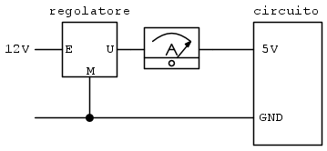

Sarebbe però interessante sapere quanti mA vengono effettivamente assorbiti dai 5V (basterebbe mettersi in serie al regolatore con un tester in scala 200mA).
Se stai alimentando il regolatore con 7V di drop-out già a 140mA di consumo quel povero cubetto deve dissipare 1 watt :grin:

Chiedevo la misura della corrente sul regolatore appunto per capire quanto deve dissipare. Quanto assorbirà il tutto? Un RTC, una MCU, quattro shift register... 20mA in tutto a stare larghi?
Ho provato col tester mettendo il positivo nell'output del dissipatore e subito a valle di questo il negativo (spero sia il modo giusto per misurare).
Con 200ma settato il display segnava 2.9/3.0... può essere?

Hai misurato così (con scala 200mA in corrente continua)?
L'orologio naturalmente nella fase di misura deve essere, collegato e funzionante...

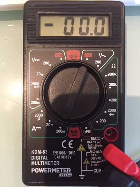

In effetti era proprio impostato come da schema, con tutto collegato e funzionante. L'unica cosa che sto al momento ancora utilizzando i display 7 segmenti piccolini (non i BIG display che vorrò costruire che andranno collegati direttamente al 12v).
Ho provato a riprovare a misurare... purtroppo non mi da nessun dato il tester ne utilizzando questo schema ne quello precedente.
Tenete presente che il tester era impostato come da foto allegata.
Visto che non funziona più ora e che ho notato in un paio di tentativi delle cose strane sull'orologio (del tipo che ad un certo punto si è azzerato l'orologio, oppure ha iniziato a lampeggiare)... potrebbe essere che il tester stia giocando brutti scherzi?
Se impostato in quel modo hai provato anche solo un'attimo a misurare la tensione, probabilmente hai bruciato il fusibile interno da 200mA del tester (lo vedi subito, metti su continuita' e vedi se suona, o su ohm e vedi se unendo i puntali misura il corto ... se no, il fusibile e' da sostituire)
Mi pare che il corto lo misuri: sulla scala dei 200 ohm il corto mi da 0,6... sulla scala hFE (che non so cosa sia :)) mi da variabile tra 770 e 785... Gli altri tutti zero :frowning:

Ah, vedi che c'era il motivo? Ovvio, che se si fa passare attraverso il regolatore anche tutta la corrente dei display scalda abbestia. Nel circuito definitivo sarà più tiepido (e con la minialetta attaccata anche meno).
A questo punto il tester, nonostante il collegamento giusto, potrebbe essere stato attraversato da più di 200mA, con interruzione del fusibile.
Ma vederlo è elementare:
  1. su portata 20Vcc misuri i 12V dell'alimentatore?
  2. se si, facendo un circuito alimentatore 12V -> resistenza 1k -> tester, su portata 200mAcc leggi 12mA?
Claudio_F:
  1. OK misura 12,06 V
  2. non mi è chiaro come creo il circuito: uscita + dell'alimentatore lo collego alla resistenza, l'uscita della resistenza la collego al + del tester e il negativo del tester lo collego al negativo dell'alimentatore?
edit: ho collegato così come ho detto e misura 11,9 mA... tutto rientrato
