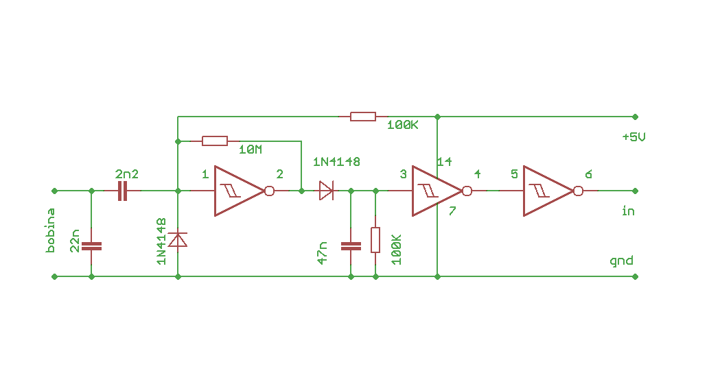

ciao ragazzi... ho cercato di realizare il circuito ma in pratica il pin resta sempre ALTO addirittura anche non mettendo l'induttanza,premetto che ho ricontrollato varie volte e sembra tutto corretto. allego anche una foto. potete aiutarmi? il pin del 4069 che ho usato da mandare sul pin4 di arduino è appunto il 4. grazie mille
Che schema di ricevitore stai usando ?
Quello postato è corretto 34khz postato più in alto da cyberhs. Usando però una sola induttanza e portando gli ingressi non utilizzati a Massa.
Per la cronaca ho simulato il circuito in questione e funziona bene.
L'unica avvertenza è quella che sarebbe necessario anche un resistore di pullup da 10k all'ingresso del primo invertente collegato ai +5V.
Quello schema cosi come e', potrebbe dare problemi senza alcun segnale in ingresso ... infatti essendo entrambi gli stadi accoppiati a massa solo capacitivamente, senza segnale risultano "volanti" ... come dice cyberhs, mettici un pull-up sull'ingresso del primo inverter, valore fra i 10K ed i 100K, in base alla sensibilita' ed alla bobina che usi (anche se in quella configurazione la porta e' usata come amplificatore, e' comunque meglio non lasciare l'ingresso "volante" in ogni caso) ... sarebbe meglio metterci anche un diodo veloce, tipo 1N4148, fra il pin di ingresso del primo inverter e la massa, dopo il condensatore da 1n, con il catodo verso il pin e l'anodo verso massa, tanto per tagliare la parte negativa del segnale captato, che agli ingressi digitali non fa mai bene :wink:
inoltre, quelle segnate come "induttanze", sarebbe bene che fossero avvolgimenti realizzati su un telaietto piu grande, oppure bobile su un nucleo lineare senza alcuna schermatura, e non induttanze incapsulate come quella in foto (che a volte sono schermate verso l'esterno per non raccogliere disturbi, e quindi ovviamente come antenne o captatori non valgono nulla ;))
Per il resto, non so, io avendo due porte libere inutilizzate, avrei fatto il circuito in modo diverso ... tipo quello allegato, che ho buttato giu al volo ... il primo stadio amplifica ed inverte (tranne la componente negativa, tagliata dal diodo in ingresso), all'uscita hai zero senza segnale ed un'onda quadra con segnale captato ... il diodo carica il condensatore sull'ingresso del secondo stadio, che si scarica sulla R da 100K senza segnale presente (per convertire la frequenza in un livello logico definito), ed il terzo si limita ad invertire, cosi dovresti avere zero in uscita senza segnale captato, ed uno con segnale captato ...
Particolare importante, che non era menzionato neppure sullo schema originale, il condensatore contrassegnato da "22n" in parallelo alla bobina ricevente, non e' detto che debba essere da 22n per forza, perche' deve "risuonare" con l'induttanza della bobina, alla frequenza del trasmettitore (in modo da realizzare un circuito accordato sulla frequenza usata dal trasmettitore, che potrebbe anche essere diversa dai 34KHz) ... quindi a secondo della bobina usata e della frequenza usata, puo essere necessario cambiarlo e sperimentare con diversi valori, finche' si trova la sensibilita' maggiore dell'insieme ...

Cyberhs ho rifatto da capo il circuito e ho inserito anche la resistenza in pull-up ma il risultato non cambia. Stato sempre alto anche senza induttanza messa. Cosa ho messo il condensatore in parallelo tra il pin 7 e il 14 del 4069. Ho anche provato a mettere il condensatore da 22n in parallelo alla bobina così come scritto su. Ma nulla cosa può essere?
Ma hai avvicinato il filo della barriera all'induttore?
Oppure, avvolgerti o trovare in negozio un'induttanza assiale non schermata (di quelle fatte cosi, per intenderci o simili) ... se hai un tubetto di plastica da una ventina di mm di diametro, puoi provare ad avvolgerci sopra circa 180 spire di filo smaltato da 0.2mm, oppure meno spire su una barretta di ferrite ... o se non puoi avvolgertene una, almeno provare ad usare una di quelle assiali "tipo resistenza", invece che quelle incapsulate, cosi sei sicuro che non sono schermate ... tipo queste o simili
