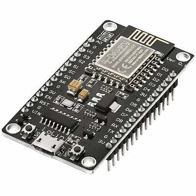

Und übers Netzteil hab ich es auch ... jetzt.. aber könnt ihr mir sagen ob das einfacher geht?
Ich brauche ein so kleines Board um es hinter ein Bild zu verstecken .. .. wie kann man das klein halten ? Oder besser machen .. dass ein LED Streifen .. hin und her wandert ..
ich habe den Fehler gemacht dass ich das hier mit den alten LEDs verwechselt habe.. hier wird ja DATA in der Mitte geführt ... o0
Kleiner (flacher) wird es eigentlich nur wenn du die Pin-Header weg lässt und die Kabel direkt anlötest.
Meinst Du "USB"?
grafik
Löten oder Stifte 90° abwinkeln. Schrumpfschlauch zum Isolieren verwenden. Bild zeigt ESP32, der hinter einem Bilderrahmen verschwinden soll.
Mechanische Elemente wie Taster vermeiden. Stattdessen Infrarotfernbedienung zur Animationsauswahl verwenden. Den ESP32 als WLAN-Access-Point steuere ich per Browser im Händi oder Läppi.
Meine LED-Uhr mit IR-Fernbedienung:
Danke.. werde wohl doch ne Stufe weiterschalten.. und auf ESP setzen. Viel mehr Optionen
Sagt mir bitte ob das die besten Wahl zur Zeit ist.. und für WLED man auf sowas setzen kann.
