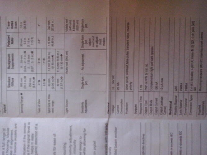

Buongiorno! Mi sono arrivate le 2 fotocellule e, come x magia, non ci capisco niente :sweat_smile: vi allegherei le foto delle caratteristiche varie x avere un consiglio su come muovermi....
Maglio se indichi il modello Allen Bradley esatto in tuo possesso: pare ci siano tre modelli diversi (NPN, PNP e un altro) ed il modo di connettere ad Arduino dipende da questo.
Basta questo?
l'altro e' uguale ?
Perche' quello della foto e' solo trasmittente
Da quanto leggo su questo documento
http://docs-europe.electrocomponents.com/webdocs/0ecd/0900766b80ecd6b4.pdf
il modello 42JS-E1EZB1-F4 è solo un emettitore IR per una barriera dotata anche di ricevitore (vedi tabella, terzultimo in basso
Per completare occorre un ricevitore 42JS-R9MNA2-F4 con uscita NPN.
Se invece desideri un sistema a riflessione senza specchio max 800mm (vedi tabella, quinta riga), devi usare il modello 42JS-D2MNA1-F4 con uscita NPN e trimmer di regolazione,
Ho paura di averti indotto in errore con la mia ultima affermazione "Personalmente sceglierei quello che ha una regolazione di sensibilità per ridurre la portata e costa di meno, cioè il primo". Intendevo la serie e non il modello!
Nooooooooooooooo...porca zozza, sono andato a botta sicura proprio xke non ci capisco niente...pollo io a non chiederti conferma...ora, che fare? Se prendo il ricevitore avro dei fili che ingombrano credo...o no? Se me la sostituiscono non e un problema, prendo l'altra....cosa consigli?
