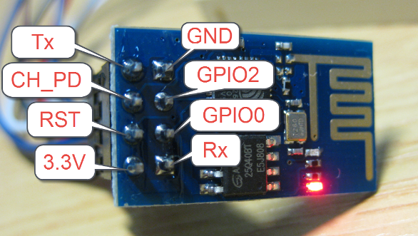

Hace dias compre un wifi lo logre conectar despues de varios intentos..
El problema fue que empece a meter gps, lcd i2c , cometi un error al asignar algunos
pines al lcd... al final se reseteo creo por el tema del alto amperaje..
Ahora empiezo lo esoty conectando por partes el gps y lcd funcionan bien.. en otro arduino
tengo el wifi , el cual se calienta es normal ??
Adjunto el programa que estoy utilizando

Ahora la salida es la siguiente y he estado variando los baudios pero nada, tambien he conectado el pin rst a gnd para reiniciarlo y he desconectado la alimentacion varias veces y nada... algun aporte para resolver mi problema o saber si se da#o el wifi..
Los leds del wifi funcionan sin problemas..
Hola @dimates.
Bueno no das datos sobre tu ESP8266. No sabemos que versión es.
Tampoco como lo conectaste. Porque dices o hablas de alto amperaje? Nada de lo que mencionas consume 1 Amper siquiera a menos que hagas un mal contacto o corto y entonces si es posible pero limitado a lo que entregue la fuente/el regulador/el fusible/usb.
Yo necesito alguna precisión extra. Informa que ESP usas, y si puedes el circuito y como tienes alimentado cada uno de los módulos.
Olvida todo y concéntrate solo en el ESP y el Arduino.
Intenta probar a esos dos elementos solamente.
Ya queme uno por meterle 5v sin querer. No estan hechos para andar a mas de 3.3v
Te recomiendo antes de renegar con el serial del arduino pruebes su funcionamiento diretamente con una terminal serial.
Y regrabes la flash, si no logras comunicacion para eso está frito, y compra otro.
Otra recomendacion, no te molestes en usar los comando AT desde el codigo arduino, te agota el espacio y termina fallando rapido, existe un error que no lo habian solucionado que se queda en una espera y no acepta mas comandos, te da el mensaje Busy. Existe un core que se instala en arduino el cual programas directamente tu codigo arduino al ESP8266 y te olvidas de arduino.

calentar si cuando se conecta a una red wifi, pero no mas de 30grados pones el dedo y sentis temperatura. Mas ya creo que algo anda mal.
Lo que te digo es no usar un arduino consigue un conversor usb a rs232 y prueba el modulo solo. y con el pin GPIO0 a gnd al resetearlo lo pones en modo programacion para pasarle un nuevo firmware.
Tambien sierve para programarlo directamente desde arduino. Si no anda directo por serial compra otro.
maxid no te había entendido ..voy a probar lo que me dices...
gracias por tus aportes no había pensado en eso... si no funciona
como dices es mejor comprar otro... saludos
