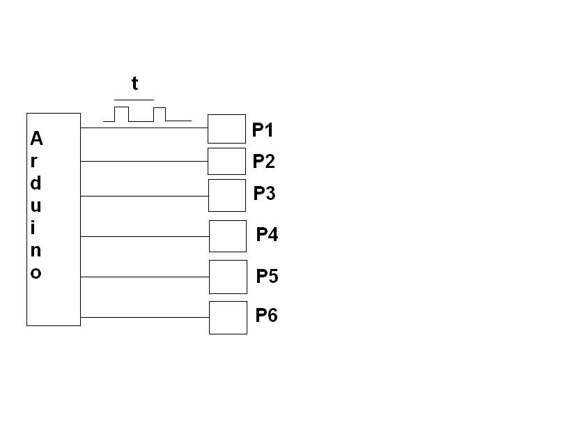

Avrei necessità di interfacciarmi con 6 Conta-KWh con uscita impulsiva (2000 impulsi = 1kWh) e vorrei ricavare ogni secondo una misura di potenza attiva per ognuno di essi e salvarla sulla memoria SD di una shield Datalogger con RTC.
Quello che non saprei in che modo realizzare è il conteggio del tempo trascorso tra due impulsi dei 6 conta-kWh indipendenti (così da ricavare la Potenza attiva media in quel lasso di tempo).

Ciao,
per quanto riguarda il range di misura sarà di 100W - 7000W (1 impulso ogni 18000ms - 1 impulso ogni 256ms). Per quanto riguarda la lunghezza degli impulsi al momento non saprei rispondere perchè non ho ancora in mano il conta-kWh, ma sul sito dove ho acquistato leggo:
Terminali 20-21: interfaccia SO (accoppiatore ottico) producono un breve impulso ad ogni lampeggio e possono essere collegati ad un sistema di acquisizione dati, ovveroun pc o simileconforme alla DIN 43-864 per l'allaccio a sistemi di gestione energetica
EDIT: Cercando un po' su internet ho visto che la lunghezza dell'impulso dovrebbe essere attorno ai 50ms...
Allego un'immagine di un veloce schemino di collegamento... (Un pin dell'interfaccia SO va a Vcc e l'altro ad un input di Arduino)
S+ ------------------------ +5V
 S- -------+---< R1 >------- GND	R1 = 10K
  input PIN arduino
Il mio cruccio è monitorare il periodo tra due cambi di stato ma per ognuno dei 6 pin in modo indipendente... Non so come fare. Se avessi avuto un solo input da monitorare sarebbe stato facile fare un polling di quel solo ingresso (avrei potuto usare questo software Arduino Playground - HomePage ) ma con 6 come faccio?

Nessuno ha un'idea da suggerirmi per conteggiare il periodo di 6 diverse onde quadre con un i soli due interrupt (meglio ancora con uno solo) a disposizione di Arduino Uno?
Le onde quadre in oggetto dovrebbero avere periodo variabile e Ton=50ms circa, mi occorre quindi una velocità notevole.
Il microcontrollore ATmega328 ha un interrupt di tipo PinChanged su tutte le porte, solo che per attivare questi interrupt devi scendere di livello, cioè devi ricorrere alle ISR nude e crude e devi attivare gli interrupt tramite la libc, insomma devi studiarti il manuale del 328 e le libc.
Alcune info in merito:
Ci sono tre ISR una per ogni porta del microcontrollore, tutti gli interrupt di ogni porta chiamano la stessa routine, quando l'esecuzione si sposta nell'ISR devi discriminare quale dei pin è stato a scatenare l'interrupt. La discriminazione la devi fare in testando i 6 pin di quella porta. Occhi che l'interruzione avviene ogni volta che un pin cambia stato quindi ad ogni impulso entre nella ISR due volte.
Ciao.

Ciao, ti ringrazio per l'ulteriore risposta. A dire il vero non ho ben capito come farlo funzionare (sono un po' arrugginito con l'elettronica :blush: ) e poi volevo vedere se qualcuno mi riusciva a trovare un metodo senza l'utilizzo di ulteriore hardware esterno all'Arduino o apposita shield preassemblata. Mi scervellerò un po' di più questo fine settimana ed approfondirò il tuo metodo per vedere se riesco a metterlo in pratica.
MauroTec:
Ciao Mauro e grazie anche a te. Detta così sembra una cosa complicata... Forse fuori dalla mia portata al mio attuale livello di esperienza con la piattaforma Arduino (zero). Provo comunque a dare un'occhiata anche a questa soluzione, magari googlando un po' ora che so cosa cercare.
Mi è sorto un dubbio: mi pare di aver letto che l'Arduino Mega 2560 disponga di più interrupt esterni, è corretto? Se così fosse sarei a posto e potrei utilizzare i 6 pin che mi occorrono con 6 differenti routines di interrupt, è corretto?
Grazie ancora!
Ciao
No non Ti servono 6 routine diverse di interrupt ma tutte le 6 entrate generano lo stesso interrupt e nella routine controlli quale delle 6 entrate ha causato l' interrupt.
Ciao Uwe
